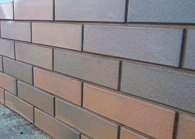

Столкнулся с данным кирпичем. Внешне достаточно интересен - похож на опаленный или пользованный кирпич. Цвета от ярко красного до почти черного. В серии имеютмя фигурные кирпичи (полукруги R-60).
Но пилится просто ужас! Станок с водным охлаждением и диском hilti для кирпича берет его с трудом. Кирпич внутри весь пережженый и при распилке даже крошится. Обтачивать кирпич для фигур проблематично: и жесткий очень и белые вкрапления (толи известь толи песок).
Размеры кирпича в поддоне достаточно одинаковае 24.8 см по лицевая сторона у всех кирпичей вогнутая во внутрь (до 3 мм).

А как "расстаётся" с кладочным раствором? Смывается с лицевой поверхности легко?

Отмывается легко, т.к. лицевая поверхность похоже на глазурированную.
