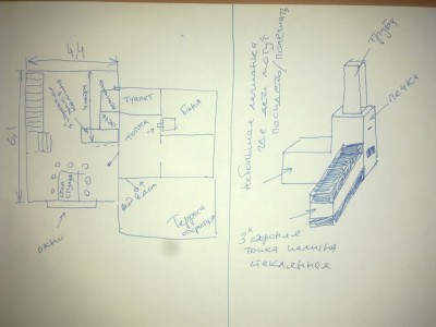

На стадии закладки фундамента (ленточный, не заглубленный на пучинистом грунте) вместе с фундаментом здания залил фундамент под печной комплекс. Под этим названием громким я подразумеваю некую картинку, - от стены отходит трехсторонний камин (стеклянная топка на три стороны) - который делит комнату условно на 2 зоны - кухня и гостиная, а дальше вдоль стены (дом- сруб) - стоит печка с небольшой лежанкой. Дом в два этажа.
Мне нужен печник, и вообще - нужно понять - возможно ли то, что я задумал, с чего вообще начинать в этом вопросе.
Вот как-то так. В голове своей незнающей предполагал, что и каминная топка и печь с лежанкой будут завязаны на одной трубе. Комната 25 кв.м. с лестницей на второй этаж. Стекло - пластиковое, не знаю, что еще нужно написать тут. Фактически - это сообщение - первое действие на пути к практическому воплощению задуманного

Я сходу попробовал все нарисовать. Художник я еще тот, поэтому конечно коряво, но мне показалось, что в целом понятно
Схема первого этажа и картинка печь/лежанка, стеклянный камин

Трехсторонний стеклянный камин, как на рисунке, получается опасен для ног, рядом находящихся, как мне кажется. Да и дверь в сени-предбанник, если настежь случайно откроется (скажем, для проветривания), то приткнется к одной из сторон камина, то есть ее открывание внутрь пожароопасно (кстати, по принятым нормам той же пожарной безопасности двери, на случай аварийного выхода, пожара, должны открываться наружу).
Вообще, идея приткнуть печку в уголок, одной стороной к нежилым (или все-таки жилым?) сеням - не айс. Тем более, что те же сени подтапливаются перодически и банной топкой.
По расположению лежанок, конструкция комплекса выполнимая.

Камин, больше для красоты скорее. Как дилетант поясню. Мне захотелось 3-х стороннее стекло, чтобы на огонь смотреть и от стола кухонного, где проходит много времени на даче - все общение как-то в районе стола происходит и из зоны гостиной, ну и по картинкам, которые я видел - очень даже симпатично и воздушно выходит.
Что касается размера фундамента под это все.....когда заливал плиту вместе с лентой под стену бревенчатую - я еще не знал какой в итоге будет камин/печь. Если считать сейчас прям от стены деревянной - то размер фундамента 1,2 м. от стены и 4 метра в длину.
Про опасность для ног камина - если честно не понял. Про дверь...- тут есть над чем подумать.

Для себя представлял лежанку, невысокую от пола, зимой кто-то может сесть, кто-то маленький лечь. Что касается выходящего 3-хстороннего камина, - я так понимаю, что обкладывается кирпичом низ и, наверное сверху-то уже не положить кирпич-то.
Для меня главное, что в целом идея реальна, - я прав?
чего мне ожидать от стоимости за такую конструкцию? Каков диапозон? Или это уже по телефону или в "личку"?

Скажите пожалуйста, а можно, чтобы печь с лежанкой ....как бы это....минимальной глубины были (расстояние от стены вдоль которой стоит), лучше лежанка будет длиннее, чем на картинках, но уже, а основным выступающим в комнату элементом был бы камин? И правильно ли я понимаю, что для лежанки своя топка делается?
СообщениеДобавлено: Пн 1 Октябрь 2012, 14:04 Ответить с цитатойВернуться к началу
ну лежанка топится от печи и лежанку можно и длиннее, камин пристроить с левой или с правой стороны ближе к трубе
