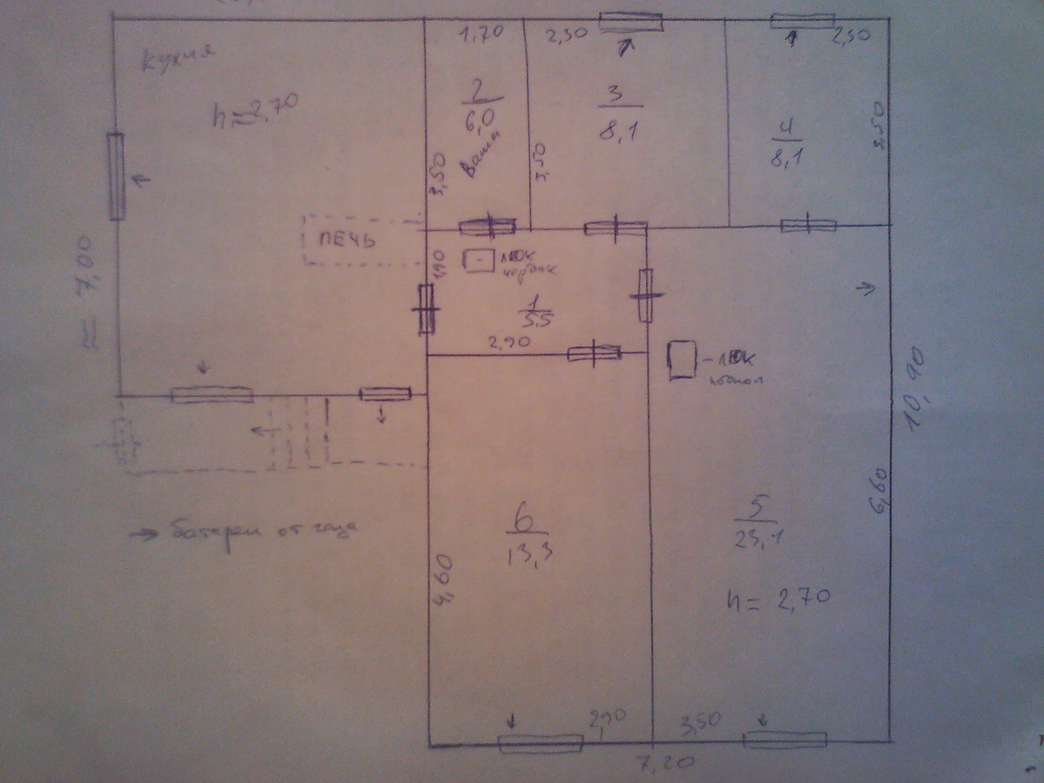

Доброго времени суток всем форумчанам!прошу вашей помощи в выбори печи для отопления дома.
мои пожелания
1.печь (котел) отопительно варочная.
2. на 75-80 кв. м.
Дом кирпично блочный.пол залит бетон, сверху ламинат, стены стандартной толщины, м/п окна, потолок залит 1 слой глина см5, потом 2-ной слой пенопласта 3см,и смесь опилок с песком и цементом см10-12. отопление полипроп. трубы, аллюминевые батареи(хорошие).хотел в доме у себя выложить печечку,прошу Вас помогите советами, как все подключить какой материал на трубы использовать.позже выложу фото своего плана дома.спасибо всем откликнувшимся.жду с нетерпением.

ждем планировку,и какие печи у вас преобладают. что такое грубка ,может слышал.

вот мой план дома.пунктиром место где планирую поставить печь. можно ли как нибудь совместить два в одно. тоесть трубы одни отпление разное.трубы полипропилен, подойдут ли они к печному отоплению.спасибо.

Стояк ГВС от регистра до расширительной ёмкости - бака и горизонтальную разводку делайте из "оцинковки" - 2" труб.

Осень у печников тяжолая пора, чем планируеш топить, бывал в ваших краях, топят буком. Ставь печь-котел. если топить дровами- большое количество тепла, нужен хороший щиток.Желательно в простенок между кухней и ванной.На печь бак для воды, благо ванна рядом. Вэтот простенок 2е вытяжки с кухни и ванной.Схему Отопительного щитка выбери в теме Печи в металических футлярах.И.М.Х.О. 5-7оборотка, и Обязательно З.П.Х. или по нашему прямая. Поверь система рабочая и 3жды проверена.Удачи.

На горячую воду и отопление оцинковка ни в коем случае!!!!!!!

дровами конечно. Very Happy
подойдут ли батареи из аллюминия к печному отопленю(батареи итальянские дорогие)
