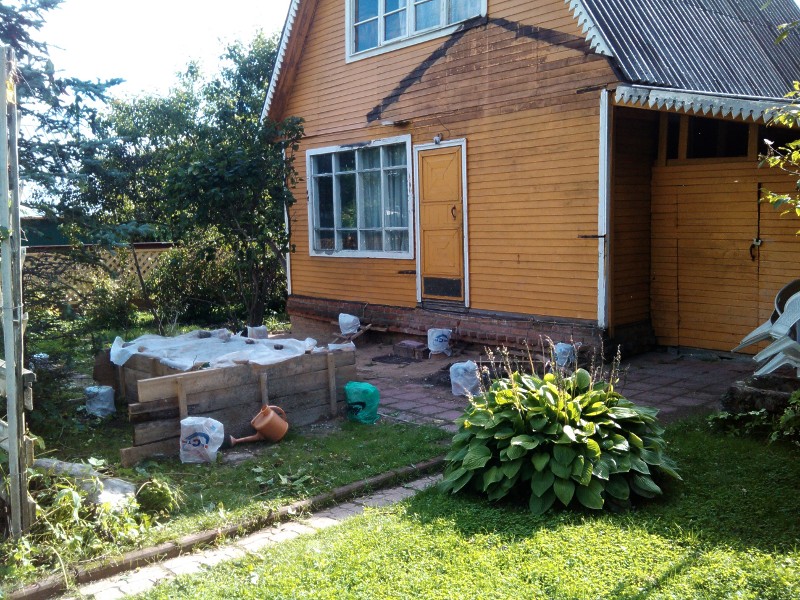

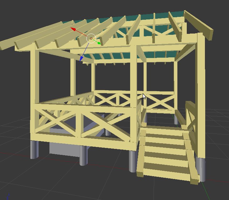

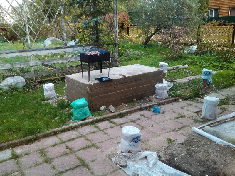

Хочу сделать сделать садовую печь мангал + плита под казан на крылечке. Пока готов только фундамент под деревянные конструкции крылечка и печь. Для того, что бы сопрячь деревянные конструкции с печью мне нужны порядовки. Т.е. хочу сделать деревянные конструкции и кровлю в которые без проблем впишется печь. Именно за этим я и обращаюсь к вашему сообществу.
Размер фундамента 2000 х 1100 мм. Высота до горизонтальных балок перекрытия крылечка от верха фундамента 2200 мм.
Расстояние от печного фундамента до края деревянных конструкций нижней обвязки — не менее 200 мм. Расстояние от фудамента до дома ~ 3500 мм.
Что бы хотелось?
В идеальном варианте - хотелось бы духовую-печь мангал и плиту для азиатских казанов c единой трубой описанные в книге «Уличные очаги, камины, печи» сост. В.В. Селиван, В.И. Рыженко, схемы на стр. 372 и 373 соответственно. Очень нравятся печи по задумке автора, можно обеспечить практически любые температурные режимы приготовления блюд. К сожалению, две этих печи не поместятся в моих габаритах. Слишком узкий фундамент. В качестве альтернативного варианта меня устроил бы уличный очаг — барбекю стр. 370 и плита под казан, придуманная Александром из Омска http://aleksandr-ta1.narod.ru/. С единой трубой. Жаль, что не будет функции русской печи и казан менее равномерно будет нагреваться — но это плата за маленькие габариты. И по-другому наверное нельзя?
Высота трубы то же вопрос. Крылечко будет пристроено к дому с двускатной крышей, коньки параллельны. Конек дома выше конька крылечка на ~4500 мм.

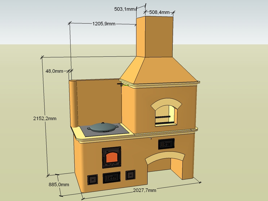

То, что вы хотите, сделать можно. Причем с функций русской печи и даже более того, и в имеющихся у вас габаритах (203 х 89 см).
Вот только не знаю, как ловчее потом пользоваться.. Если, например, ставить трубой к коньку ближе, то вроде бы по-печному правильнее, зато если от конька трубой в сторону, то к казану подходить будет с руки и в центре беседки пространство посвободнее будет.
общий вид
 Размер файла:  155.34 КБ
 Просмотров:  734 раз(а)

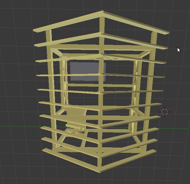

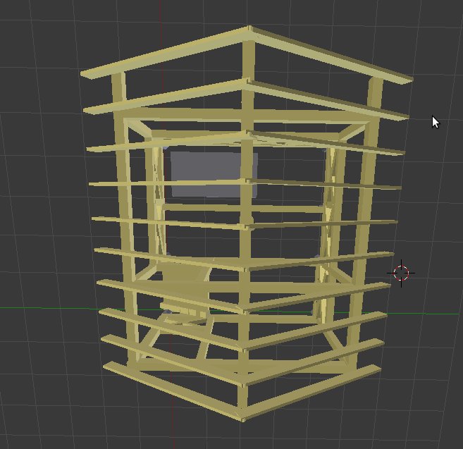

Посмотрите на вид сверху. Фундамент печи чуть вылазит за ось конька. Поэтому наверное лучше будет зеркальный вариант. Будет и по-печному (труба у конька) и эргономично(свободное место, доступ к казану).
 Размер файла:  57.54 КБ
 Просмотров:  654 раз(а)

А какой размер полости для приготовления шашлыков и выпечки в русской микропечи.Нет ли у Вас его с разрезами, толщина стен и наличие теплоизоляции то же интересует. Сечение полости куда вставляется казан? Интересует на предмет равномерности прогрева.
Павел Раст
Сообщения: 457
СообщениеДобавлено: Чт 4 Октябрь 2012, 10:38 Ответить с цитатойВернуться к началу
Отписал в личку.
