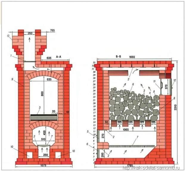

Помогите выбрать каменку периодического действия для парной 2,8х3х2,4 (ДхШхВ), какой по размерам фундамент нужен. Я вообще в инете нашел рисунок, но для моих объемов парной все-таки какую печь лучше?
 Размер файла:  68.09 КБ
 Просмотров:  1015 раз(а)
СообщениеДобавлено: Вс 3 Март 2013, 18:10 Ответить с цитатойВернуться к началу
картинка из книги Резника обычная каменка прямоточка - дров только жрет много а так в быту ничего Cool

Ну она протопит мою парилку, или наоборот слишком жарко будет
