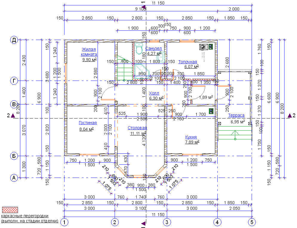

Здравствуйте, дорогие форумчане, профессионалы!
Много читал форум, многое понял, но все же определиться с окончательным выбором не смог. Приглашать местных печников не хочу, т.к. видел творения двух - не впечатлили (точнее впечатлили косяки). Очень хочется услышать от вас профессионального совета, а так же, не скрою, в дальнейшем, найти здесь исполнителя.
Помогите, пожалуйста, определиться с выбором печи.
Дом построен, частично обжит, но не отделан. Встал вопрос об установке печи.
Все понимаем, что нужно было задуматься об этом раньше, но как уж вышло.
Хочется отопительную печь с ХК. Что-то типа такой:
Image Image
Дачный дом для приезда по выходным или на неделю-две. В основном осенью, весной, иногда зимой.
Дом брусовой, будет утепляться снаружи.
Высота первого этажа от пола до потолка - 2.60, высота конька - 8.50
Печь будет не единственным отоплением. Планировали топить ее и дополнительно электрическими конвекторами в комнатах.
Вентиляции в доме пока нет.
Помогите советом, а может и делом, какую, куда и как поставить печь?

Первый этаж

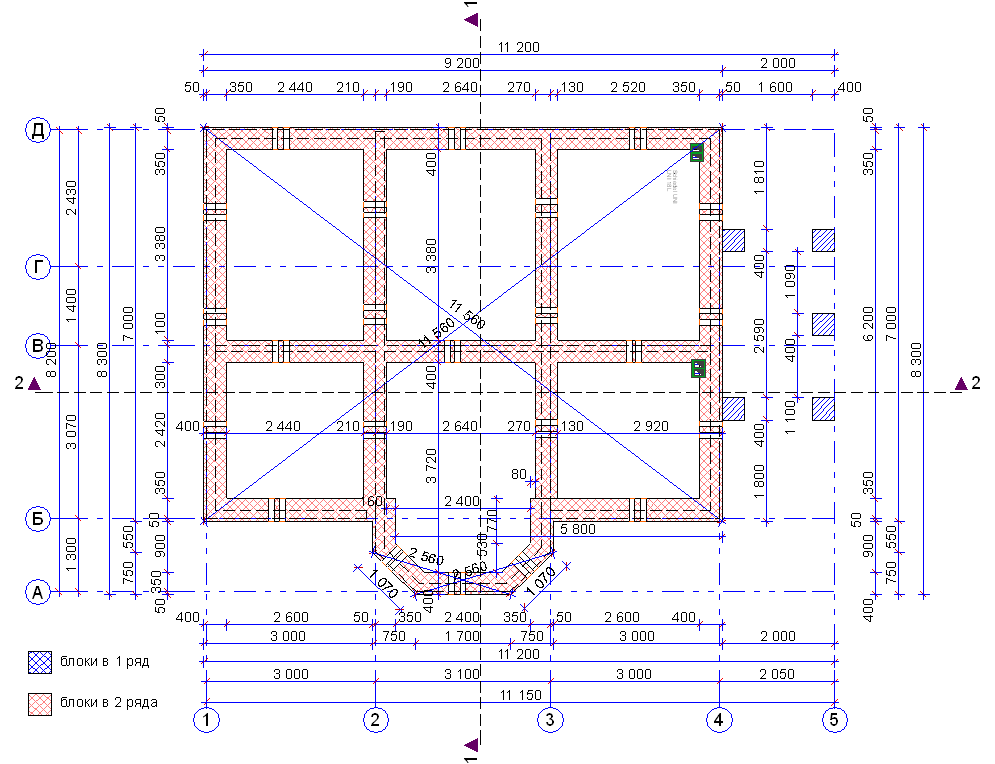

План цоколя

СообщениеДобавлено: Пт 7 Сентябрь 2012, 21:43 Ответить с цитатойВернуться к началу
Без регистра ГВС и ТАКа не прогреть и двумя камино-печами.
А топочное помещение, за лучшее - в подвал, да и ТАК - туда же
Smile рядышком!

СообщениеДобавлено: Чт 13 Сентябрь 2012, 21:31 Ответить с цитатойВернуться к началу
Если дом с наружи хорошо утеплить прогреют аж бегом.У нас народ начал утеплятся ,эфэкт поразительный.И 2а. камино-печи будет то что надо.Удачи.

СообщениеДобавлено: Чт 13 Сентябрь 2012, 21:50 Ответить с цитатойВернуться к началу
Мне очень непонятно две фотки печей и обе греют только 1 комнату, да ставь их в простенок и грей 2 и 3 комнаты.Плясать от печки / Народная мудрость./

СообщениеДобавлено: Пт 14 Сентябрь 2012, 13:52 Ответить с цитатойВернуться к началу
Спасибо за участие.
Расскажу подробнее свои мысли, планы и отвечу на ваши сообщения.
Дом, конечно не для обогрева печью. И по планировке и по нынешнему состоянию.
Ну, во-первых, я это понимаю, и не надеюсь полностью отапливаться печью. В непрогреваемых комнатах будут стоять конвекторы.
Во вторых, в ближайшем будущем, надеюсь в следующем году дом будет снаружи утепляться и обшиваться. Планирую 10 см утеплителя.
Надеюсь, этого хватит, чтобы уменьшить теплопотери до нормального уровня.
К тому же, все-таки мы не собираемся приезжать в дом зимой при -30 градусах. Все-таки, это больше дачный дом, хотя планируем проводить там новогодние каникулы и некоторые выходные зимой.
Печь нужна для отопления, конечно, но это еще и приятное тепло, возможность попользоваться хлебной камерой.
Ну так в общем и планируем. То что на фотках - просто образцы печей. Ставится будет одна и между двумя комнатами.
