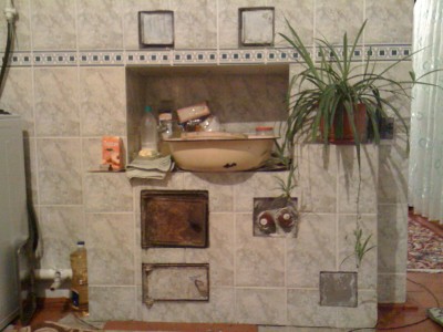

давран
Зарегистрирован: Сб 15 Декабрь 2012, 16:01
Сообщения: 46
Регион: киргизия
СообщениеДобавлено: Чт 20 Декабрь 2012, 01:06 Ответить с цитатойВернуться к началу
Арсений 10RU писал(а):
Здравствуйте уважаемые форумчане. Примите в свои ряды новичка Very Happy . Надеюсь на плодотворное общение. Начну с вопроса.
В варочной печи надо устроить регистр для отопления дома около 60м2. В систему установить електрокотел и насос для цыркуляции. Думаю регистр поставить под варочным настилом. Оцинкованная труба Ф25мм подойдёт? Выскожите пожалуйста мнения и советы.
у меня регистр стоит на варочном печи и дом 60м2 в систему установлен электро кател..но без насоса но при это подача воды идет с наклоном - тоисть трубы идут под градус с наклоном .и регистр стоит под варочном настилом...вот например фото моей печи..скоро даст бог выложу фотку топку из нутри там где стоит кател-регистр...
-наши поезда - самые поездатые поезда !!!
 Размер файла:  698.27 КБ
 Просмотров:  942 раз(а)
