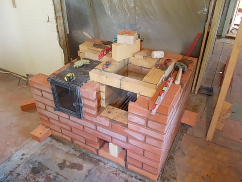

Всем привет, Confused хотел бы узнать ответ на вопрос....( а лучше схему )
обычная плита , по центру духовка стоит. Вобшем на каком уровне должен находитьса топливник и плита.А точнее канал дымохода правильно, в верхнем положении ( так как внизу он уходит вниз и обратно в трубу уходят газы и дым)
Проблема такая , что топливник ниже на ряд кирпичей чем духовка unknw и вот у меня сомнения что там будет норм тяга. Путь дыма я так понимаю будет сложным и пойдет по простому пути вверх. Сложно пишу...
Хотелось бы узнать как правильно должно быть....топливник и духовка на одном уровне всегда????? или как...а лучше схему увидеть.... search в тернете много всего а по запросу я почти ничего и не нашел....рекламу выдает запросник...
спасибо Confused
СообщениеДобавлено: Вс 21 Октябрь 2012, 14:07 Ответить с цитатойВернуться к началу
делаю так! плиту ставят от уровня удобности пользования по книжке 11 рядов если дверка под 5 рядов не грех 12 и 13 ряду поставить плита дольше проживет

а за сколько времени ты кладеш такую плиту как на фотке показал? Confused просто интересно
СообщениеДобавлено: Пт 26 Октябрь 2012, 07:52 Ответить с цитатойВернуться к началу
может печь а не плиту !!??? за 2 недели с трубой Crying or Very sad
