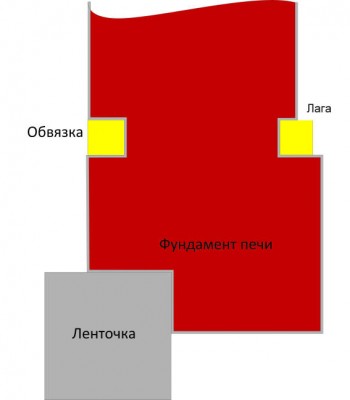

Исходные данные
Имеется печь шведка возрастом более 30 лет (1979 год) в щитовом садовом доме. Размер по штукатурке 80 на 112 см.
Сложена была «из того, что было» + поверхности не отличаются особой ровностью (штукатурка не смогла скрыть все огрехи).
Все прошедшие годы печь отлично выполняла свою функцию.
За последнее время появились трещины на штукатурке (на тепловом щитке и вокруг топки).

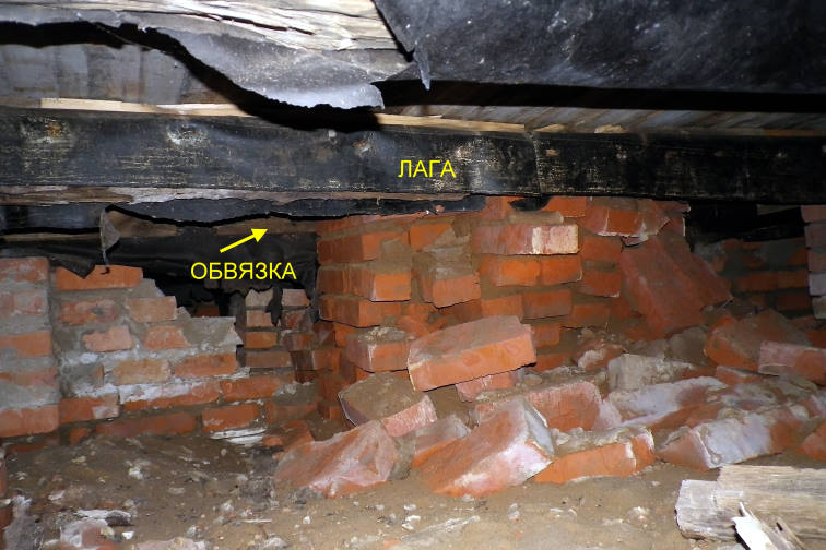

Сначала возникла мысль о текущем ремонте, но в процессе демонтажа полов и лаг обнаружил очень неприятную картину
– фундамент печи в подполье рассыпался процентов на 30.
Расследование показало, что лет 7-8 назад дом был подтоплен паводком, а фундамент печи сложен на глиняном растворе и вода его вымыла
(кирпич лежит чистый). Кроме того, обнаружилось, что фундамент печи установлен очень «специфически».

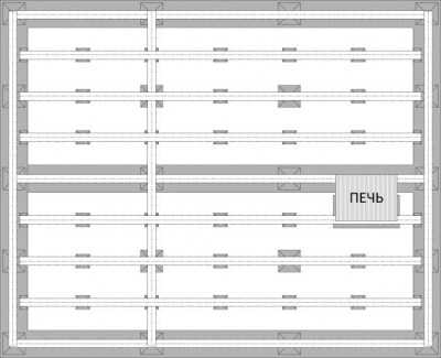

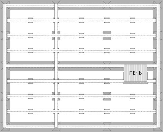

Печь расположена в простенке между комнатами.
Стена дома опирается на малозаглубленный ленточный фундамент. На ленточке стоят кирпичные столбы в 2,5 кирпича.
На столбах лежит бревно нижней обвязки.
Фундамент печи из красного кирпича лежит, похоже, без бетонного основания просто на песчаной подушке (на рубероиде).
Один край фундамента опирается на ленточку.
В фундаменте печи имеются два продольных паза, в которых проходят бревно обвязки и бревно лаги пола.
Т.е. печь краями опирается на обвязку и лагу. Обвязка и лаги подгнившие и будут меняться.
Насколько я понял по материалам форума – нарушено все, что только можно с точки зрения конструкции фундамента.
Вот теперь и возникает типичный вопрос – что делать?
Сносить печь и выкладывать заново? Как в этом случае делать фундамент с учетом имеющейся ленточки?
Ширина ленточного фундамента 60 см, глубина 60 см. Толщина стены 15 см. Высота столбов цоколя 60 см.

я бы сносил и строил заново. фундамент способен сам печник подготовить и залить (если не ленивый), исходя из своих и Ваших задумок по проекту печи.

надо разбирать и новый фундамент и печь ставить.

плохо что на кирпичах можно было бы усилить фундамент и провести ремонт печи, а так ни чего не поделаешь фундамент нужен новый отлить рядом с ленточным фундаментом

Рядом то, рядом, но расстояние от края ленточки (со стороны печи) до края стены (на уровне которой хотелось бы иметь заднюю стену печи) около 30 см. Что - оставлять и декорировать нишу? Более того - край фундамента печи получится на расстоянии более 10 см от стены комнаты. Ленточка достаточно широкая.

можно и так только усилить проложить швеллера думаю будет надёжней для фундамента в целом
