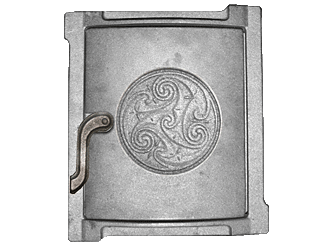

ДВЕРКА ДТУ-4 А ПО ДРУГОМУ КЕЛЬТЫ Долго ее игнорировал и не замечал сегодня наткнулся в магазине подумал почему бы и нет недорого и эффективно .1) Не надо делать отбойник 2) небольшой размер удобно перекрыватся в стык 3) есть еще поменьше размер под три кирпича ее можно воткнуть в парную для выстрела пара об этом Колчин писал чем меньше дверка выше кпд пара !!!! 4) покрасить и внешний вид ничего не всем же свт ставить может у людей бюджет ЧТО ДУМАЕТ ПЕЧНОЕ СООБЩЕСТВО КАК ДЕВАЙС В ДЕЛЕ???????????

Внутренняя поверхность крышки дверки работает как плоскость - отражатель. Конструктивное решение ручки позволяет обеспечить автоматическое запирание дверки, то есть ручка запирает дверку под собственным весом. Угол между открытой крышкой и рамкой составляет 136 градусов вместо 180 градусов, что предотвращает разрушение отделки лицевой части печки ручкой дверки. Вогнутая поверхность отражает тепловые лучи и создает тепловой центр (фокус) к центру печи, что позволяет крышке дверки рефлектора нагреваться до 80-100 градусов, меньше чем стандартной плоской, и делает ее эксплуатацию комфортной и безопасной. Создаваемый тепловой центр позволяет нагревать печь одновременно во всех направлениях. Декоративный выступ по всему периметру рамки идеально скрывает монтажные швы при облицовке печи металлическим листом. Внешняя сторона крышки выполнена в виде выпуклого «зеркала», это позволяет увеличить площадь дверки и скорость ее охлаждения, возрастает скорость передачи тепла и его количество в отапливаемое помещение.
Размер под закладку (мм) 250х280
Средний вес изделия (кг) 6.240 Smile

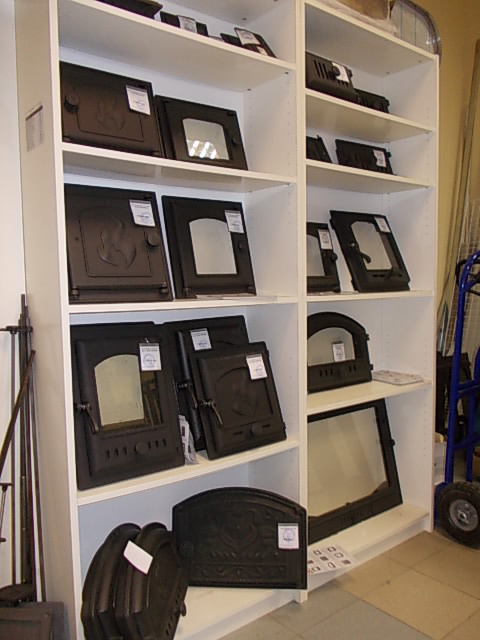

не знаю как дела по литью в глубинки-привык сначала щупать смотреть ну и потом брать в магазине 2 часа грузил продавцов и требовал документы на литье ( главное что за чугун и сколько держит температуру) в итоге купил за 2500 печнику скинули часто беру мелочевку -потащил на себе благо близко живу доставка не нужна ( а так можно наверное бандеролью выслать или через интернет магазин)

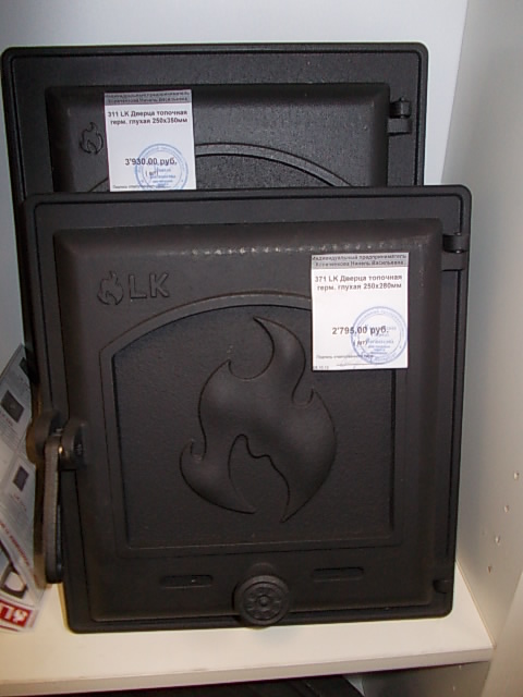

купил лк 371 для бюджетной банной печи на внешне на вшивость проверку прошла есть рамка 3 см= прилегает плотно =ручка с зажимом =стекло не дребезжит =на вид чугун мощный=по габаритам косяков не нашел !!! в практике опробую позже отпишусь

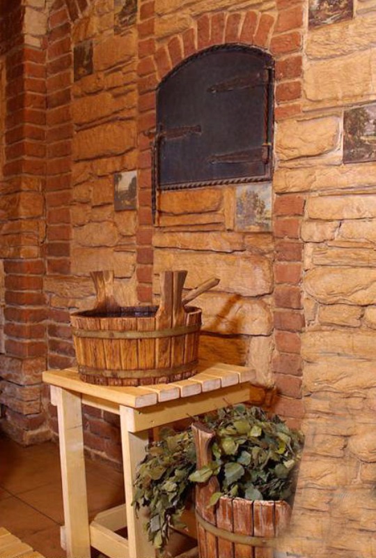

запал еще такую модификацию из меди в парную -жаль что идет только в комплекте с самой печью !!! вот бы кто сделал такую и пихнул бы в массы???? Mad
скажите, а зачем такие распашные "ворота"?
насколько удобно их раскрывать для поддач?
Сколько будет через них ИК излучения подогревать влажный воздух?
Как будет перемешиваться пар на выходе в такое хайло?
и самое интересное... не устанете закрывать их горячими ...
