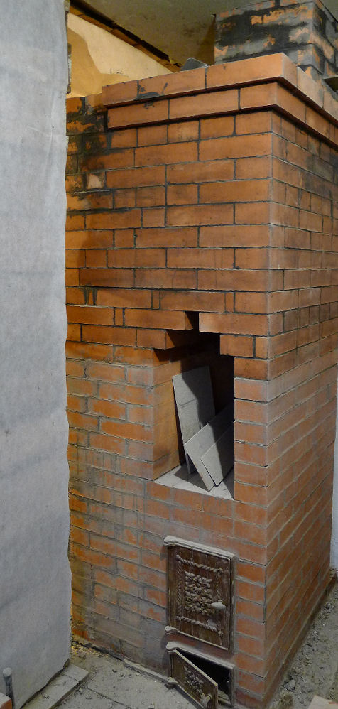

-фотку и порядовки постараюсь представить.
сама печка
 Размер файла:  118.92 КБ
 Просмотров:  886 раз(а)

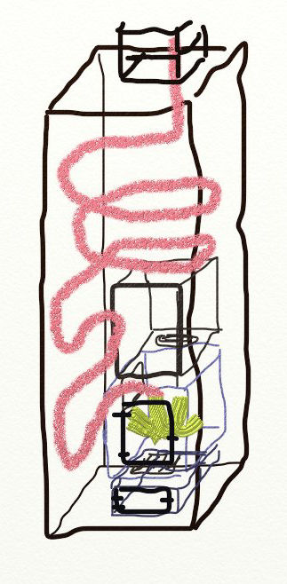

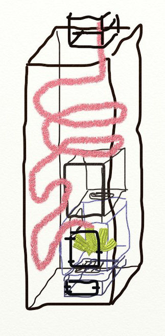

Порядовки нет. Я бы сам нарисовал (помню как всё ложилось), но щес нет времени.
Набросал схему прохождения газов в печке.
(Прошу прощения за убогий вид).

СообщениеДобавлено: Пн 11 Февраль 2013, 00:40 Ответить с цитатойВернуться к началу
Яромир писал(а):
..Может, в целях безопасности, имеет смысл разобрать печь и сложить другую?
Судя по схеме дымоходов и фото, печь заросла сажей, поэтому, "имеет смысл разобрать печь и сложить другую".
СообщениеДобавлено: Пн 11 Февраль 2013, 07:32 Ответить с цитатойВернуться к началу
Вот такое количество прочисток д.б. в Вашей печи... Sad - 12-ть, коли не сбился Shocked
Система постоянно подымающихся дымовых каналов не самая плохая, хотя и не без возможностей доработки и повышения эффективности.
Совет - переделывать печь Confused
Шура,
на чём конкретно основываете вывод что печь критически заросла сажей?
На фото - печка, не разу ещё не топившаяся.
А на схеме как вы определили "заросшесть" Embarassed
Возможна ли забитость печи сажей одновременно с ядрёной тягой (в безветренную морозную погоду)?
