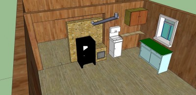

постараюсь покороче.хочу в деревне вместо русской печи поставить отопительный щиток с топкой и подключить к нему печь-камин Бавария.по приезду зимой на выходные буду топить баварию и одновременно подтапливать щиток в щадящем режиме,что бы не потрескался.в инете нашел порядовки колпакового щитка в 3D,скачал.очень удобно.нашел порядовки щитка с топкой.но топка у него спереди.я же буду его ставить в простенок,разделив две комнаты.по этому мне нужно сделать топку с боку.можно ли так сделать?теперь о подключении баварии.поскольку планирую топить эти печки одновременно,как сделать,что бы одна не перебивала тягу другой?может сделать что то типа рассечки для дыма и вывести туда трубу?щиток буду делать сам и мне важно,что бы порядовки были правильными.на рисунке,как я понимаю,они не совсем правильные?и не понял,почему не хватает несколько рядов.пытался прорисовать в 3d-фигня какая то получается.
очень надеюсь на вашу помощь.иначе придется делать наугад и потом переделывать.объясню любые возникшие непонятки как смогу подробнее.
заранее благодарю всех откликнувшихся.

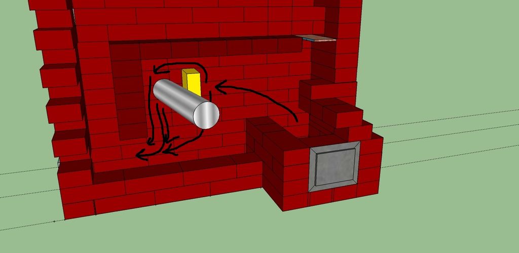

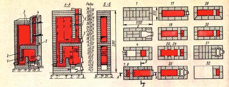

щиток с топкой.почему то не хватает рядов.

Может отказаться от двойного и ограничится одним
Так будет удобней
И какой смысл в данной компоновке, по моему аляписто
Нарисуй, где и как будет труба , данная железка , выходящая из щитка не труба.
Прорисуй подробнее лучше в скетчап, посмотри готовые проекты.
Я прошлую зиму провел за этим и в этом построил печь.
Готового проекта в конкретно твоей ситуации не дождешься
Ветка форума правильная, читай все темы ветки, скачивай все проекты и смотри.
Поверь, что через 3 месяца врубишься основательно и решение придёт.

Тогда оптимально и быстро буржуйка+щиток.
Такие варианты есть на форуме.
Если твоё решение по фундаменту, трубе и др. продумано, клади более подробный проект.
А снесенная печь не имела фундамент? может на старый, фундамент русской печи очень массивный.

Гдето скачал картинки, пытался сейчас найти ссылку, не нашел. Кладу из своего хранилища, авторство не помню.
Фундамет советую конкретный, потом спокойней будет.

спасибо.видел эту картинку на просторах паутины.если бы еще и порядовки к такому щитку были...а то на моей картинке мне порядовки что то не нравятся.там,я так понял,даже швы не перекрываются.
Порядовки это производная от проекта. Делаются из проекта.
Разберись в готовых проектах и будешь щёлкать, как семечки.
Например мой http://forum.stovemaster.ru/viewtopic.php?t=6445.
В ней тоже двухколпаковый щиток.
