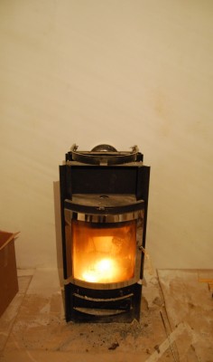

Добрый день коллеги.
На данный момент времени в разработке сей проект.
Дано- Каминофен Hark 34 GT, который заказчик передумал монтировать в том виде в котором приобрел.
Задача- На базе топки соорудить обогревательный прибор, "энергоемкий и красивый" ( слова заказчика).
P.S. Сердечное спасибо Безумному печнику за подгон
8-921-743-33-53
Так выглядит сейчас
 Размер файла:  256.47 КБ
 Просмотров:  836 раз(а)
В стандартной комплектации
 Размер файла:  80.96 КБ
 Просмотров:  822 раз(а)

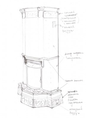

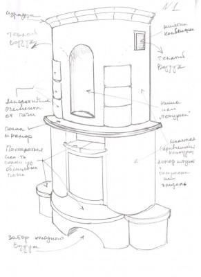

После нескольких бесед с заказчиком родились идеи, которые я перенес на бумагу
8-921-743-33-53
Вариант №2
Вариант №1
 Размер файла:  103.84 КБ
 Просмотров:  851 раз(а)

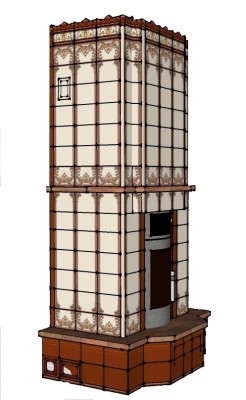

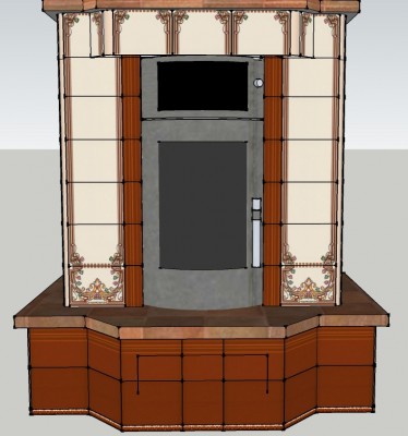

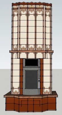

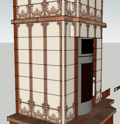

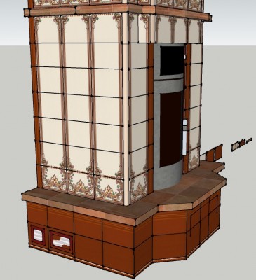

После некоторых раздумий над предложением, заказчик выбрал вариант №1.
После оплаты проекта, я приступил к не самому пыльному занятию в нашей работе, просиживанию штанов за компом.
На проект ушло 4 дня:
- Набрал 3D модель , с реально существующими текстурами изразцов
- Составил чертежи с трех сторон
- Составил смету по материалам
- Составил спецификацию с адресами продавцов
Предоставил заказчику... пока ждем..с
8-921-743-33-53
 Размер файла:  105.02 КБ
 Просмотров:  797 раз(а)
 Размер файла:  360.32 КБ
 Просмотров:  823 раз(а)
 Размер файла:  361.65 КБ
 Просмотров:  786 раз(а)
 Размер файла:  300.91 КБ
 Просмотров:  814 раз(а)

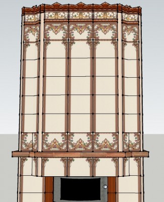

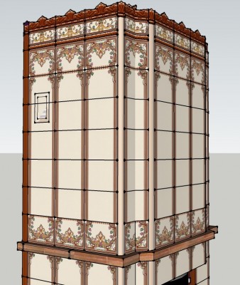

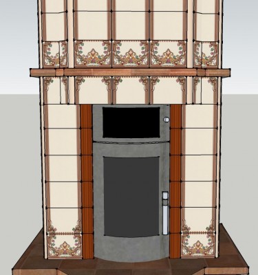

Еще ракурсы

СообщениеДобавлено: Пн 19 Ноябрь 2012, 17:00 Ответить с цитатойВернуться к началу
Задвижку на высоте 2м ставь от детей подальше.Щиток с ходами ЗИМА-ЛЕТО С 2-мя задвижками желателен.Этот буржуй еще ходить от тепла на расширение будет.Гнать их надо...С питера посетители форума смазывайте пушку на АВРОРЕ....
