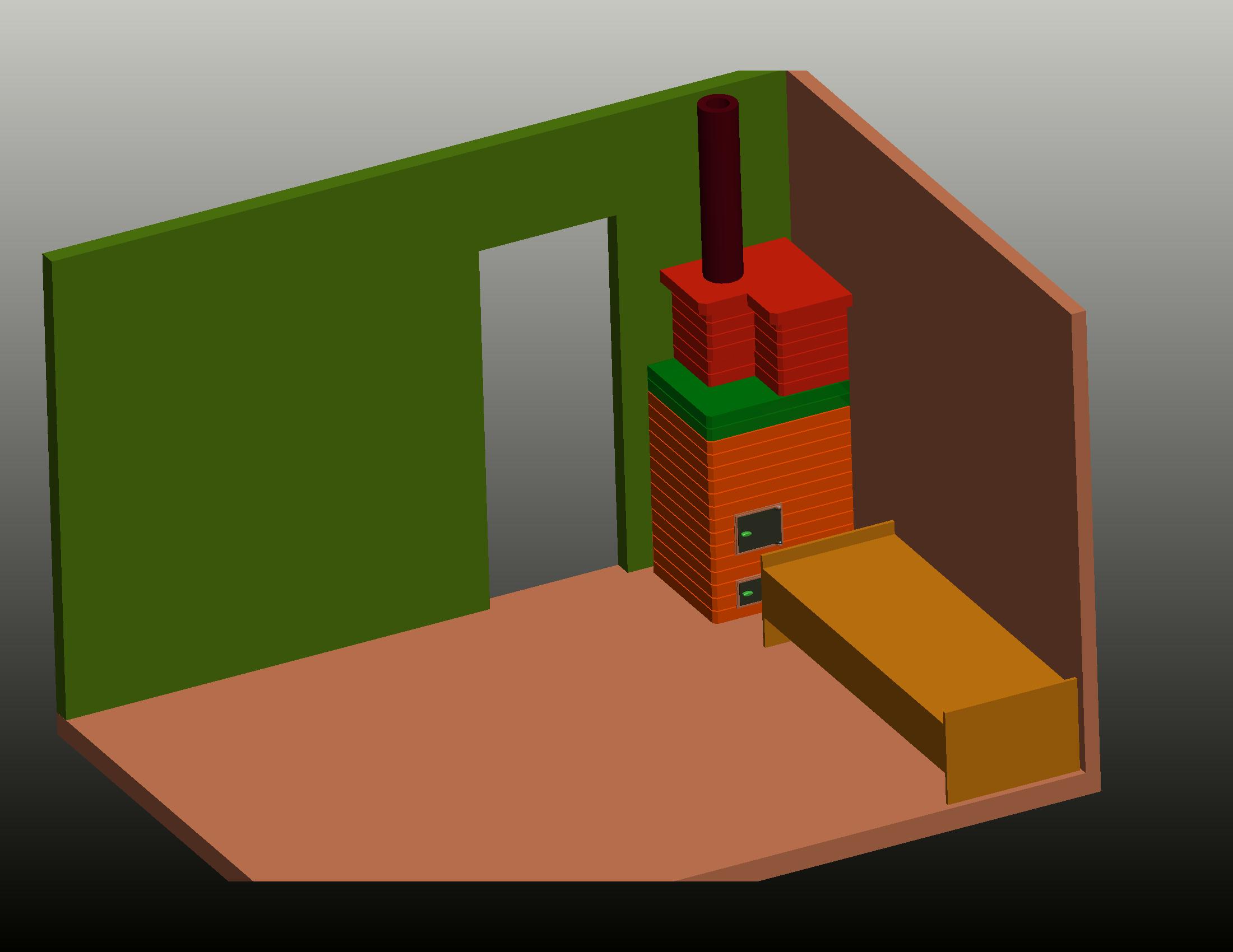

Господа печники, подскажите пожайлуста. Хочу сложить печь ОИК 16. Дело в том, что отапливаемая комната на даче 4х3 м. И эта печь единственная, которая вписывается в планировку и в каркас дома.
Нет ли возможности выложить порядовки или где позаимствовать (у каких печей) принципы формирования колпаков нижнего и верхнего? Заранее благодарен. Smile Shocked

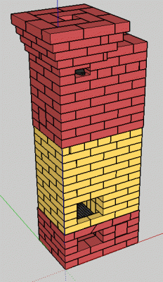

Добрый вечер, вот сворганил на компе модельку ОИК 16.
Жду критики.
Весь опыт по печному делу - перекладывал с нуля, лет 20 назад плиту с отопительным щитком, сделал все по правилам, противопожарную разделку в потолке, труба кирпичная. Старая печь дымила по страшному. Делал профи всего за 2 дня. Сначала сложил трубу потом прилепил без перевязки щит и плиту. В щите один последовательный дымооборот типа голандки. Короче, тогда все учел. Сейчас моя печь топится нормально, все довольны, но я понимаю, что не выжал из нее максимальный КПД.
Почему ОИК 16. Дело в том, что комнатка малая всего 3х4. Сейчас там стоит буржуйка снаружи обложенная кирпичом и подключенная к вертикальной трубе 4,5 м. Естественно тяга сумасшедшая, все тепло высасывается трубой. КПД меньше чем у камина. Надоело мне терпеть это безобразие, так что решил вспомнить "старые навыки"

kalibr писал(а):
Добрый вечер, вот сфорганил на компе модельку ОИК 16.
Жду критики.
У Кузнецова опускной и подъёмный одинаковой ширины
Вы опускной заузили а подъёмный расширили.
Наверное -- зря.
Жду критики.
Много ошибок, как конструктивных, так и технологических...

СообщениеДобавлено: Сб 24 Ноябрь 2012, 22:42 Ответить с цитатойВернуться к началу
Замечание принято. Действительно сечение каналов должно быть по возможности одинаковым. Даже, вроде опускной канал делают больше. Тут не додумал, просто кирпичей хотелось бы пилить поменьше.
Спасибо за критику yu

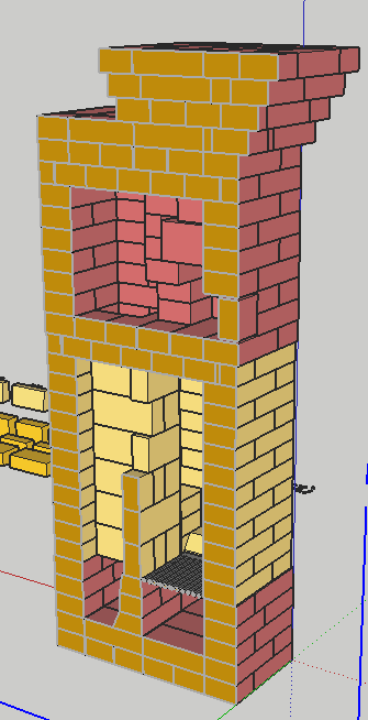

СообщениеДобавлено: Сб 24 Ноябрь 2012, 23:13 Ответить с цитатойВернуться к началу
P.S. Там перегородку нижнего яруса может лучше вообще из чугунной плиты сделать, вертикально врезанной в стенки, вертикально, свободно. поставить её в выпилы кирпича? Пусть даже со щелями, не уплотнять ничем, вроде свища будет для растопки... Но это ИМХО. Очеь узкие каналы. Или из лещадки
И весь нижний уровень (от колосника до перекрыши) надо делать из шамота...
Или из старого печного кирпича, проверенного
Нижнюю подвёрту делайте на уровне колосника (три ряда от дна) не меньше -- можно даже выше, но не стоит делать ниже.
Под трубой тоже лучше сделать подвёртку в 3 ряда.
Топку можно и пониже, но уже -- не суть
Верхняя перекрыша -- ВСЕГДА -- в три ряда

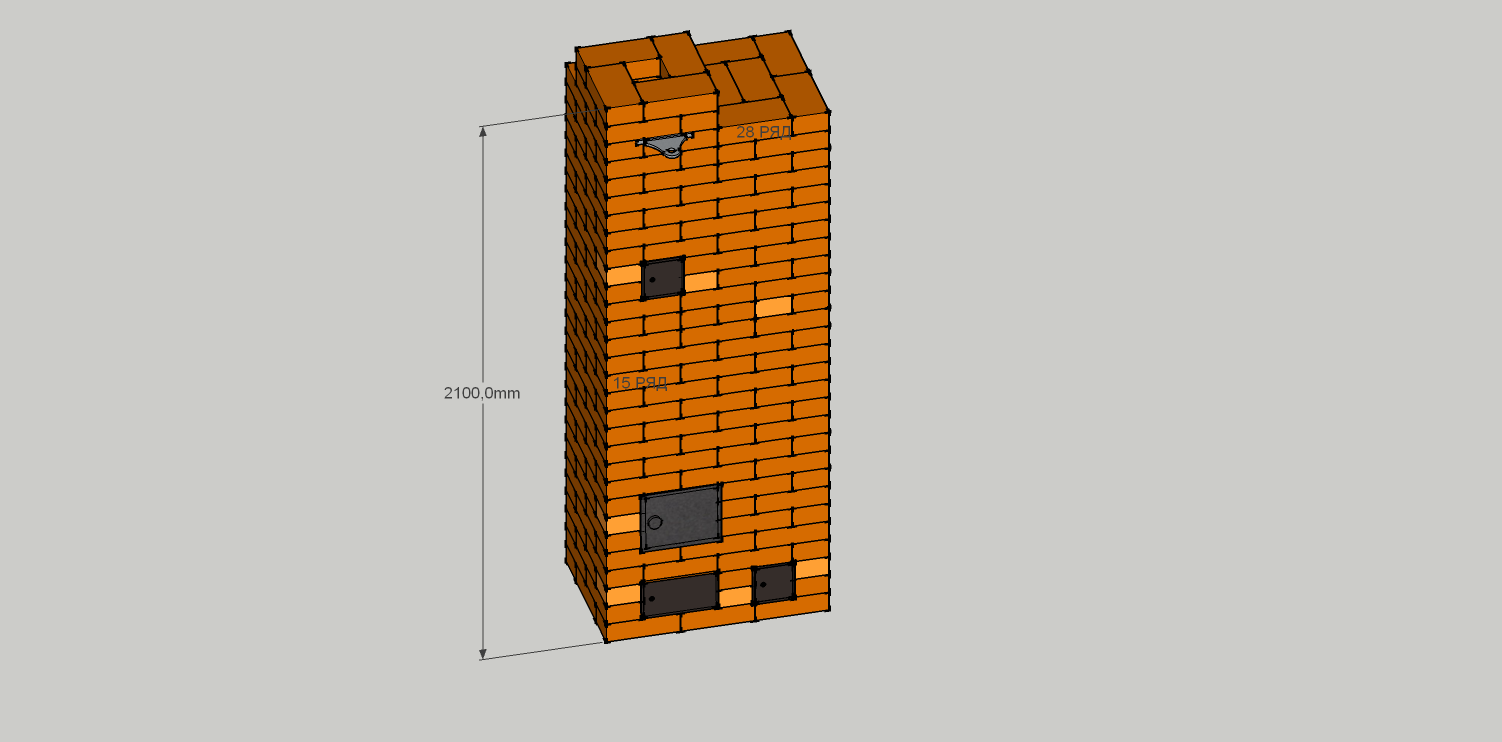

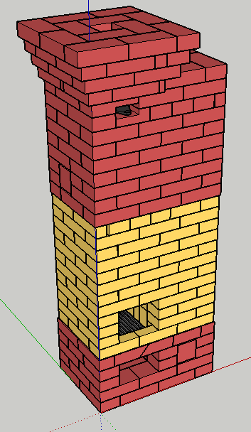

Посидел тут подумал...
Может вот так? Топка справа сделана на ложок, так проще выходит, авось не отвалится,
подтопок, соответственно подпилен под оборот на ложок
Бордовая штучка -- это -- чем-то забить щели надо, можно глиной, можно роквулом с глиной, можно кусочком кирпича... чем угодно
Сухой шов там сам получается сам из-за размеров кирпича, а вот оставлять его или нет -- Вам решать. Хуже не будет. Шамотный пояс, наверное лучше оштукатурить по сетке, т.е. в кладку проволочки надо вставлять, чтоб потом сетку к ним привязать.
Как-то так, если печники косяков не найдут, то -- вот

Спасибо огромное Vova-U. Изучаю чертежи, вроде все толково, по делу.
1.Верхний колпак сделаю повыше (потолок 2500), разделку потолочную делать наверное не буду, сразу прилеплю трубу 150 мм не сендвич (сэндвич задевает потолочную балку), затем 2 трубы сэндвич 220х150х1000.
2Первый ряд надо ли делать? Хочется топку опустить пониже, чтобы обогрев был пониже.
Сухой шов
Кстати вопрос -это вы о щели в 16 ряду? Мне кажется лучше заложить тонким кирпичом, вырезать по месту.
Шамотный кирпич -это принципиально? Сейчас закуплен только витебский цех №2, М-200, точной формы, причем часть кирпичей бледно красного цвета, часть покраснее и поплотнее.
Вот и здрасьте посрамши, Вы тогда просто сразу подожгите дом, чтоб не мучаться. Разделка обязательна, либо пилите балку, либо переносите трубу.
Практически все дома, которые сгорели от печки -- загорелись в проходе потолка.
два ряда от пола обязательно
Лучше, конечно, но тонкий пласт выпиливать может не получиться, опять же кирпич в чертеже идеальный, а какие размеры выйдут в реале -- неизвестно, главное чтоб основная мысль была понятна
Он
Знакомый мастер делал себе печь целиком из красного, (типа шамотный при нагреве чего-то выделяет вредное) у него стоит нормально, но кирпич красный был древний, не знаю какой.
Нынешний красный не стоит в топке, крошится. Попросите у соседа -- М.б. у него для Вас будет немного того кирпича.
Поймите -- исчез как класс ГОСТ на печной кирпич.
Соответственно никто не отвечает за то, чтоб этот кирпич стоял в печи. Раньше красный делали по другой технологии
