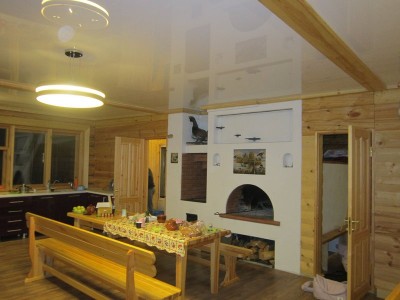

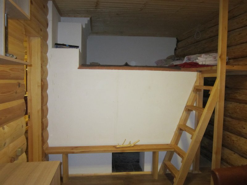

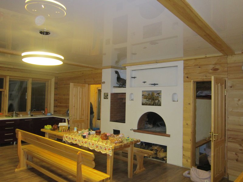

Посмотрите как смотрится работа П. Круглова (Русская печь) в интерьере.
 Размер файла:  54.87 КБ
 Просмотров:  621 раз(а)
 Размер файла:  69.33 КБ
 Просмотров:  628 раз(а)
СообщениеДобавлено: Пн 1 Апрель 2013, 22:45 Ответить с цитатойВернуться к началу
tuomob писал(а):
...А по поводу водяного отопления - надо думать - ВСЁ в одном только в сказках...
Не ставьте сразу Razz "крестики"...
Решения есть, но часто они конфликтуют с бюджетом строительства...
За любую "универсальность" расплачивается "серебро"...
