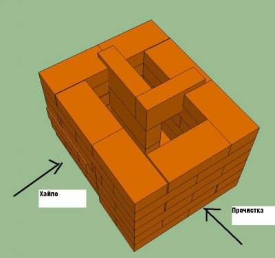

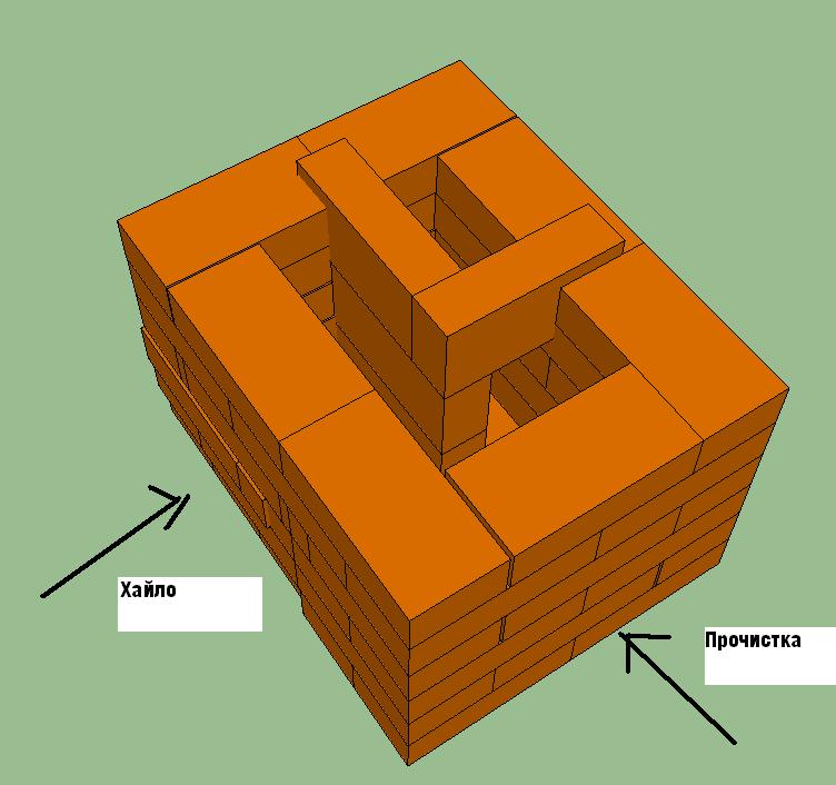

Подскажите пожалуйста.
Закладывается отопительно-варочная колпаковая печь. Размеры жёстко определены фунаментом. Сечение поддувальной дверцы = сечению колосников = равно сечению хайла = 176 см2. Перекрытие 2-го колпака начинается в 18 ряду. Вопросы:
1. Достаточно ли такое сечение подвёртки? (эскиз прилагается)?
2. Можно ли конструировать подъёмный канал подобным образом?
3. Достаточно ли сечение подъёмного канала?
Приведённый эскиз не полный и не совсем корректный, извините. Топливник перекрыт варочной панелью в 1 конфорку. На эскизе не показан. Подскажите, что в общем целесообразно исправить?

Вам надо порядовку сначала набросать.Неверна ваша мысль.В полкирпича перевязку надо делать.Есть же готовые порядовки.Кто разрабатывал эту модель печи?
