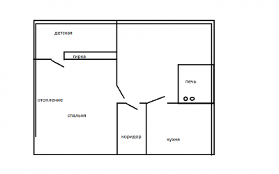

Доброго времени суток. Ситуация такова. у меня дом примерно 7х8. Прилагаю чертеж.(извините за исполнение). В доме русская печь и гирка. Печью давно не пользовались. Дом отапливается газом, но так как я живу в Украине, то это становиться очень затратным (2-3 тыр в месяц примерно), решил восстановить отопление печами. хочу оставить печь русскую там же где она и есть, только подключить отопление к печи. Сам складывал простенькие отопительно- варочные печи для себя 2 раза. работали хорошо, но тут тямы маловато. Прошу совета какую печь выбрать, если возможно с ссылками на чертеж. Понравилась идея Кузнецова, но буду благодарен за любые советы. Хотелось бы от печи- чтоб была варочная поверхность, духовка и собственно выход на систему отопления.
схема дома

Наверно Грубка. Твою печь котел ставь возле Грубки. И чем топить собираешся- уголь дрова, и главное утепление дома с наружи. Удачи.

Отопление дровами. Можно поподробнее про грубку? Где посмотреть порядовку или чертежи? Газовый котел планирую не использовать совсем или по минимуму. Возможно ли подключиться просто к системе отопления без изменения ее? (теоретически думаю возможно, т.к. система от котла прогревается мигом.)

При таких размерах и планировке дома печное отопление прекрасно работает без водяной ситемы, зачем усложнять?

не собираюсь топить грубку, потому боюсь что детская не прогреется. Какую систему русской печи посоветуете?

1-й вариант - возвести "Экономку", "Теплушку", или РТИК с периметром 550 см. Под потолком сделать "продухи", чтобы горячий воздух от печи проходил в комнаты - не соприкасающиеся с печью.
2-й вариант - спальню и детскую прогревать батареями, запитанными от регистра, установленного в топке печи, либо в первом канале после хайла.

Детская как раз лучше всего прогревается именно так, как на плане, конечно, если грубка исправная.
