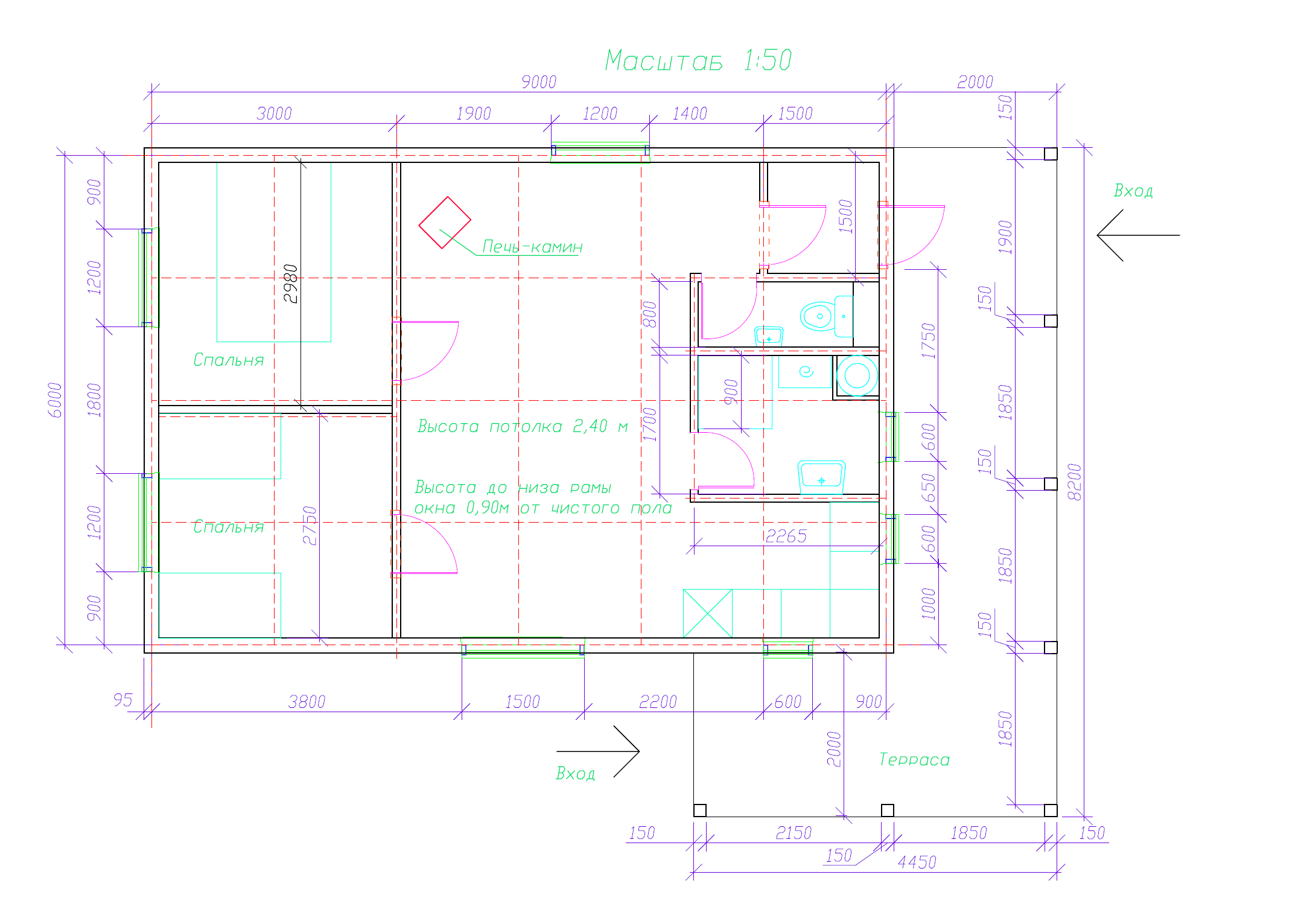

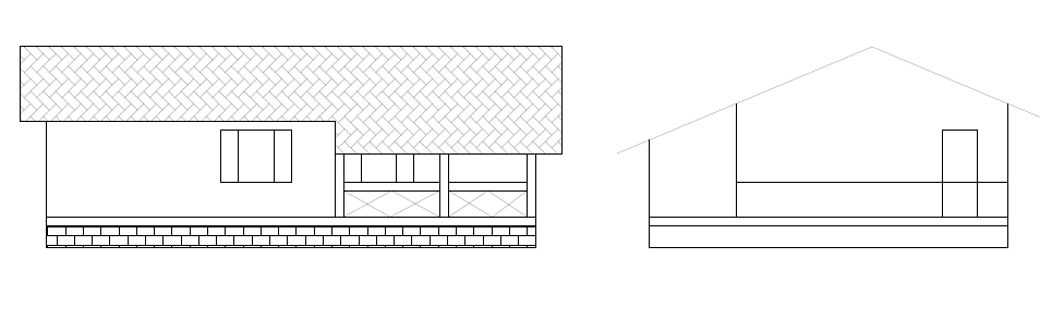

Здравствуйте, помогите подобрать печь для строящегося дома.
Дом каркасный, по канадской технологии, на сваях. Основное отопление планируется электрическими приборами, для экстренных случаев хотелось бы сложить печь, чтобы можно было топить дровами. Чертежи дома прилагаются.
Предполагаемое расположение печи указано, но это не окончательно, возможна ли установка печи в межстеновом пространстве, чтобы топить все комнаты.

судя по чертежу думаю не стоит трогать перегородку, она всё же держит обе стены, что может привести к последствиям

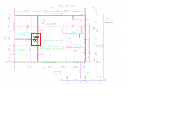

Наполнение каркаса?Базальт или пенопласт? Smile Расположить надо тогда так печь.Вы богатый человек если всё отапливать электричеством хотите Smile Красный пунктир-это обвязка свай швеллером?

Красный пунктир это оси вроде, обвязки швеллером там нет, балки деревянные.
Насчет наполнителя не знаю, уточню.
Что такое ОИК ХК?
Какую печь лучше выбрать, вопрос в экономии помещения, просто при таком расположении и размере печи она будет съедать много площади.

вот примерно так
только выдвинуть в зал и немного можно увеличить в размер
тогда точно забудете про электричество
взято здесь
