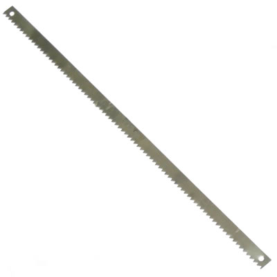

СообщениеДобавлено: Сб 19 Январь 2013, 20:07 Ответить с цитатойВернуться к началу
Раз уж шов у Вас такой, то воспользуйтесь вот подобным:
 Размер файла:  7.26 КБ
 Просмотров:  7885 раз(а)

СообщениеДобавлено: Сб 19 Январь 2013, 20:23 Ответить с цитатойВернуться к началу
Да я уж понял. Меня усадка печи при остывании беспокоит.
А болгарин - мой любимый инструмент :-))
