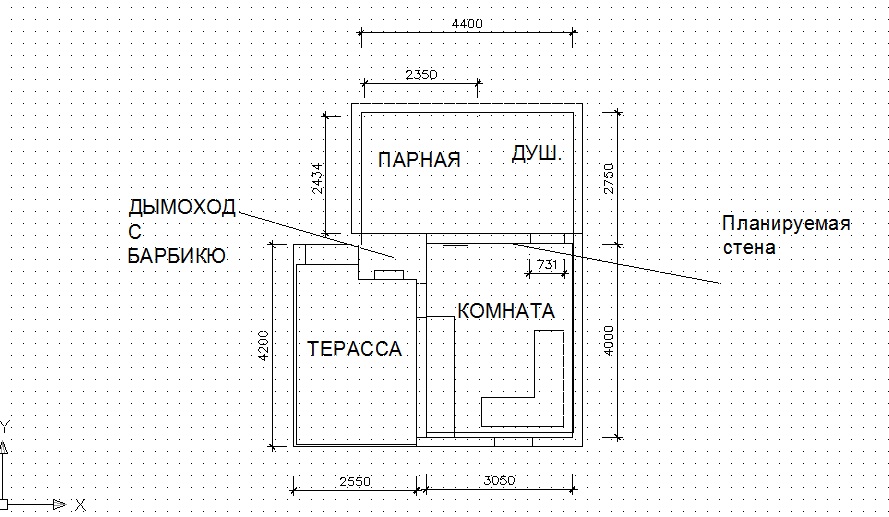

Добрый день...
Прошу вашего совета и рекомендаций для выбора печи для русской бани
Есть такие условия для русской бани:
1) отдельностоящее здание, находиться в киеве - зимы не очень морозные, примерно 3 месяца в году (это о климате, так как помещение будет использоваться 1 раз в неделю (и возможно не каждую неделю)
2) в помещении будет автономное отопление (эл котел или конверторы) в двух комнатах(предбаннике и комнате отдыха)
3) готовность парной 1-2 часа максимум (не хочеться ждать по 5-6 часов)
4) заброс дров из комнаты отдыха
Что посоветуете?

Если так, то только железная печка. А здесь форум, в первую очередь, печников, а не манагеров по продаже железных скороварок...
Вот если бы согласились хотя бы на 3,5-4 часа до готовности, тогда можно поспрошать советов.

ставьте, если хотите быть постоянным заложником, как в подготовке парной для своих домочадцев, так и безопасности при работе с сосудом под давлением, в помещение с незащищенными людьми (голыми), тем более вашими близкими

а опасно настолько, что раньше все, что связано с паром, ставили в соседнее помещение, а если под давлением -в соседнее здание
в парную только заводили паропровод с устройством распыления и смешивания
сейчас вы все ставите "как есть" на свой страх и риск

сегодня без давления, завтра с давлением ...например, Термофор подстраховался и ставит в своей паровой предохранительный клапан
значит не исключена возможность ... вам решать
мое мнение - только в соседнее помещение с парной
однозначно
