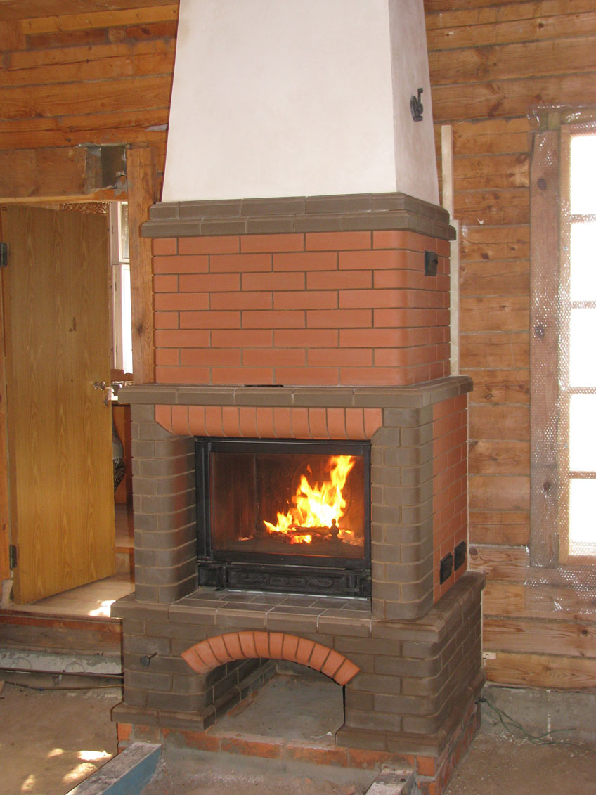

На прошлой неделе закончили камин. Вот, что получилось.

Подробности(в том числе фото) будут?

Доброго времени суток Шура. Какие именно подробности интересуют? Топка SUPRA, обложенная кирпичём, сделан подвод воздуха с улицы, короб сделан из вермикулита зашпаклёван унифлотом, дымоход локки, поставили дополнительный шибер(от холодного воздуха зимой).

Спасибо, а по домику? ПМЖ или дача, какая отапливаемая площадь, есть ли ещё отопительные приборы в доме и т.п.?

Домик дача, дополнительных приборов отопления нет. Комната в котором стоит камин примерно 25кв.м. Заказчик планирует своими силами подключить к коробу из вермикулита воздуховоды в соседнею комнату 12кв.м. и кухню 9кв.м.

Михаил для чего прочистные дверки справа,это же вставка каминная Confused

Наверно конвекционные.Михаил мои поздравление с окончанием,солидно получилось.Если есть фото, по подводу уличного воздуха,узел в дровиннике,где задвижка дополнительная.Просим Confused И основной шибер без облицовки вермикулитовый. Confused НУ очень хочется посмотреть.

Если конвекционные тогда где выход?

Доброго времени суток. Сори за тишину, в связи с переездом не было инета. Прочистки конвекционные, по две с низу для забора и по одной с верху для выхода. Уже писал, что заказчик своими силами ещё будет делать разводку на кухню и спальню. Фото этапов работ нет. Дополнительный шибер поставили заморский, производителя не помню вроде немчура. Хороший, красивый, но дороговат. Покупали на НБ-3 на 41км. МКАД, обошёлся примерно в 6 рублей, без штока (шток ещё почти столько же). От себя ещё добавлю, что эксперимент с вермикулитовым коробом не удался. Вермикулит сильно впитывает влагу и при прогреве коробит, лопнул. Так, что весной на переделку ехать.

Вермикулит ни в коем случае нельзя оштукатуривать. От влаги он разрушается, и не высыхает, а начинает крошиться. Лучше всего, в таких случаях использовать Суперизол.
