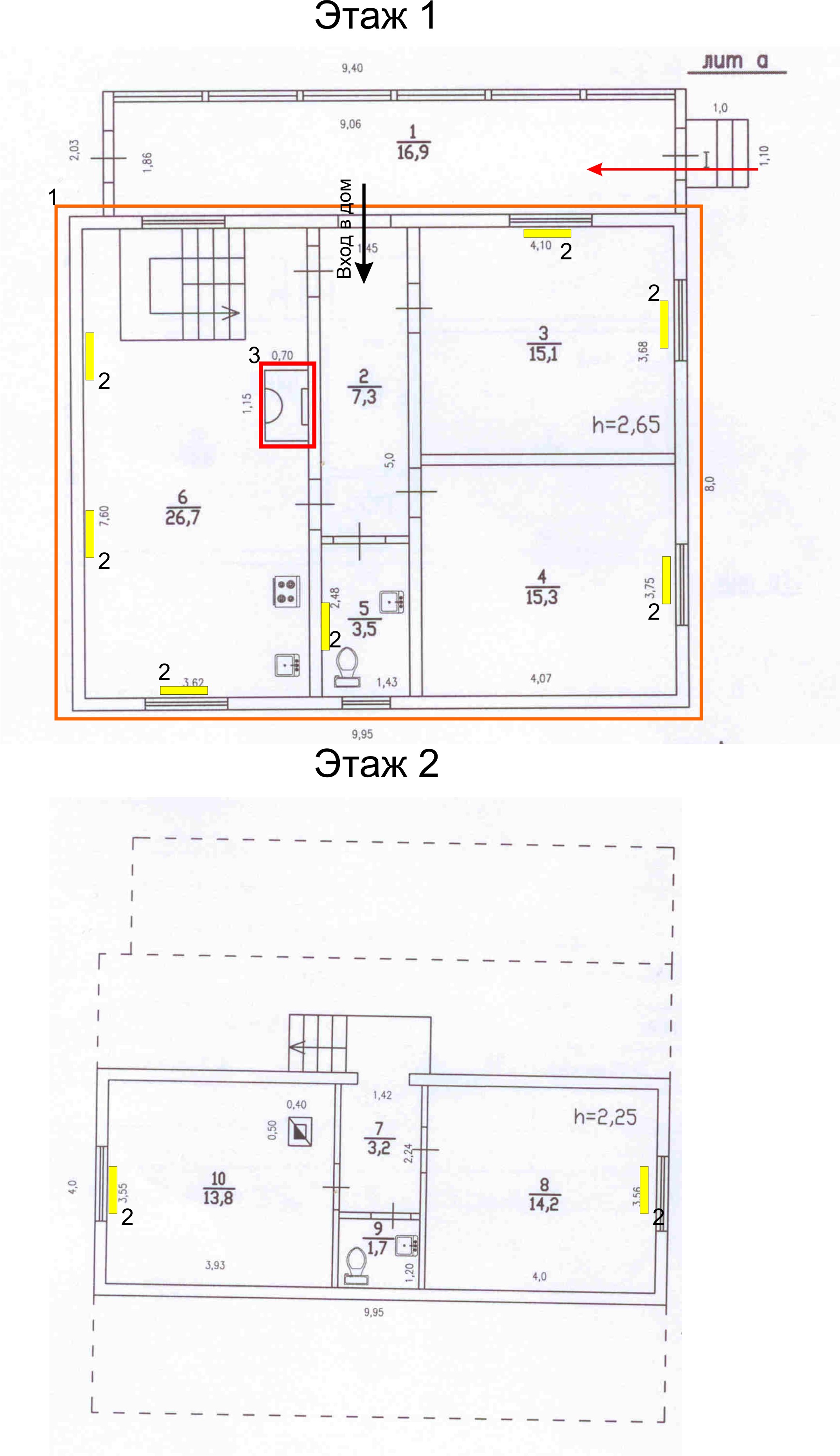

Добрый день!
Приобрели домик из бруса, МО, Истринский район, недалеко от г.Дедовск.
Хочу использовать дом для круглогодичного проживания и считаю, что печь одним из необходимых атрибутов в доме.
Сейчас в доме есть система отопления во главе с электро котлом, а так же камин, но один "бьет по карману", другой - только эстетика.
Как бы совместить приятное с полезным, собственно?
Что хочется:
камин - для души, можно за стеклом тип камино-печь;
варочную поверхность и духовку для жизни;
создания резервуара для ГВС;
Подскажите, пожалуйста, какой конструкции можно сделать ЧУДО-печьConfused?
И конечно ищу ЧУДО-мастераSurprised
Комментарии по плану:
1 - основной дом;
2 - место установки батарей;
3 - камин;
План дома
 Размер файла:  565.05 КБ
 Просмотров:  660 раз(а)

Существующий камин планируете оставить или возможен демонтаж?

Возможен демонтаж, даже так будет лучше.

ну про резервуар ГВС забудте сразу. или вы хотите бак с краником ?
воду греть как раз удобнее накопительной водогрейкой на электричестве.
по печи - каминопечь с регистром ВО, с подтопком и хлебной камерой.
включите в общий контур и электрокотел и печь и будете экономить электричество. его как раз частично и потратите на готовку пищи.

4,5 на 3 кирпича- маловато для всех пожеланий и площади обогрева! камин заменим стеклянной дверкой, плиту- хлебной камерой(духовкой) Батареи в комнате с печью должны быть перекрываемы.

Да, батареи во всех комнатах перекрываются.
Из камина, думается, лучше сделать камино-печь, или не прав?
Пока не очень представляю, как прогреть комнаты через коридор.

Прошу прощения, неверно выразился, конечно регистр под отопление.
Вместо камина Шведка с камином.В печь котёл и к нему подключить все батареи,электрический оставить в дополнение.
вот Анатолий и я с ним такие сооружаем. как гритцца - "под спичку" )))
фото для примера с этого же форума
но есть и каминопечь с регистром. все как я писал. ))
