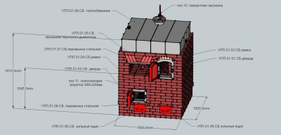

Всем спасибо.
Есть разработка печи -симбиоз печи древних Ариев и пиролизной. На подобие угловой пиролизной печи BLAGO, которая отлично зарекомендовала себя на практике.. Только расчетная мощность у нее 15-20 квт. Но можно разработать и на 150 квт.
Конструктивные решения по котлам и печам BLAGO. +79177171909

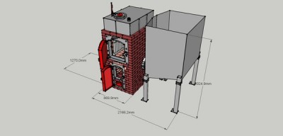

СообщениеДобавлено: Вт 19 Февраль 2013, 09:12 Ответить с цитатойВернуться к началу
Вот эще один вариант котла, автоматического, в кирпичном исполнении.
Топливо опилки, щепа, уголь, дрова.
