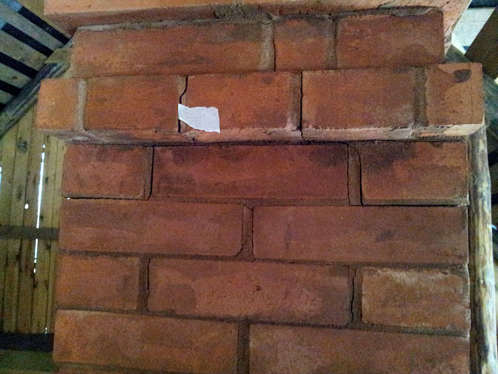

В конце прошлой осени достроил печь колпаковую с камином и плитой. Труба проходит через недостроенный второй этаж (есть только крыша). Примерно до половины второго этажа (около метра +-) труба выложенна кирпичем (на глиняный раствор) и дальше нарощена и выведенна на крышу сендвичем. Этот метр кирпичной трубы клал, когда на улице случались небольшие заморозки по ночам, но выгородил утеплителем небольшую конурку и туда сунул обогреватель, так что там всегда была температура не ниже +5 градусов. Когда ставил сендвич, то канурку пришлось убрать, только на пару недель огородил кирпичный отрезок трубы утеплителем. В это время начал потихоньку сушить печь небольшими ежедневными топками и обдувом обогревателя (сама-то печь уже и так успела подсохнуть, строил ее дооолго).
Сейчас живу в этом доме и постоянно топлю печь и часто — камин. Недавно, на кирпичной трубе (на втором этаже) заметил приличные трещины в швах, и появляются новые. Вероятно, это от того, что труба все-таки не успела высохнуть нормально. Трещены пошли, наверно из-за частого пользования камином, печка-то, мне кажется, неплохо тепло обирает еще до выхода в трубу, а вот камин...
Вобщем, думаю что сейчас делать... Печку топить все-равно надо. От камина, наверно, придется отказаться пока... А что делать с трубой? Оставить как есть до весны до тепла? Но боюсь, что швы и дальше будут увеличиваться... Как-то отремонтировать швы? Но как? при значительных минусовых температурах... Может как-то пока стянуть металлической полосой? Может, обернуть ее минватой?

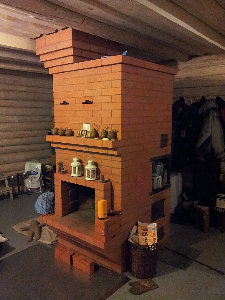

Фото трубы и самой печи с камином можете выложить сюда.

А зачем фото печки?
Ну да ладно... Пока только печка... завтра при свете сфотаю трубу... у трубы трещины или общий вид?

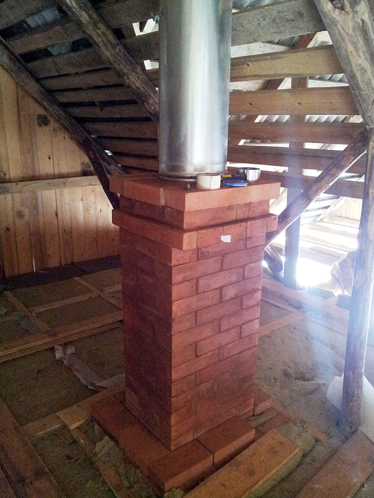

Вот фото кирпичной трубы с переходом в сендвич.
Трещины снял с одной стороны, с другой тоже есть, но поменьше.

Высота сендвича над кровлей? Какая кровля, и чем выполнена проходка? Как выполнен переход на сендвич, раствор или базальт.

СообщениеДобавлено: Вт 12 Февраль 2013, 02:01 Ответить с цитатойВернуться к началу
