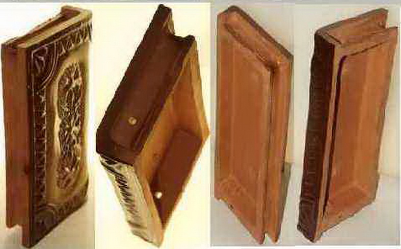

По поводу изготовления керамики - это лучше к гончарам. Что-бы не отваливалось. каждый зл. изразца (в клас. виде) набивается глиной и крепится по ходу кладки печи, все остальные способы облицовки печей плиткой, (псевдо) изразцами мало надежны.

Изразец.
Изразец.

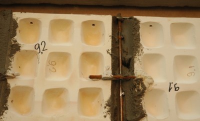

Есть понятие-самонесущий изразец, и он не глиной набивается, а специальной смесью для изразца. И изразец монтируется пластами по 6-8 штук.

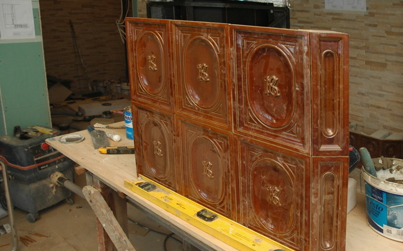

Fill07
Сообщения: 322
СообщениеДобавлено: Вс 10 Февраль 2013, 09:10 Ответить с цитатойВернуться к началу
latif888 писал(а):
[ все остальные способы облицовки печей плиткой, (псевдо) изразцами мало надежны.
Ну да конечно...а я все думаю, что же несколько десятков печей все стоят облицованные уже столько лет и не осыпаются. А уж нагревается вот эта банная так, что боже мой....Руки надо из нужного места растить....

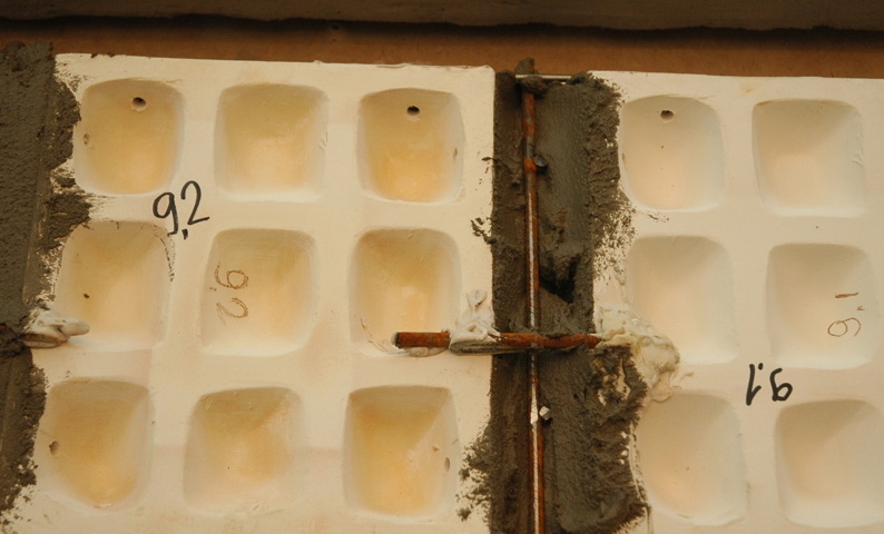

Как пример
 Размер файла:  102.34 КБ
 Просмотров:  1120 раз(а)
 Размер файла:  148.76 КБ
 Просмотров:  1078 раз(а)

Fill07, классная фотография, я так поняла, это плитка? А с тыльной стороны она гладкая? и из какой глины?
Доканс, а для чего эти отверстия? Они потом чем то заполняются?

Можно заполнить,но тот кто делал не заполнял. Склейка на смесь НМ.

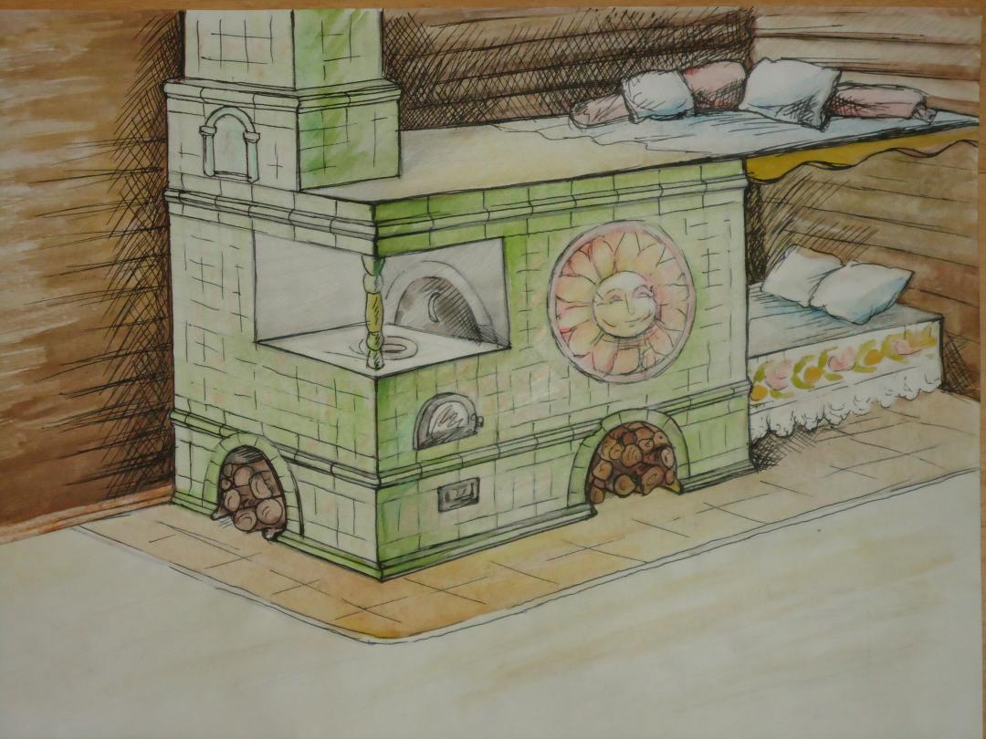

Вопрос, в такое конструкции печи, где будут самые нагреваемые участки?
 Размер файла:  119.09 КБ
 Просмотров:  1017 раз(а)
