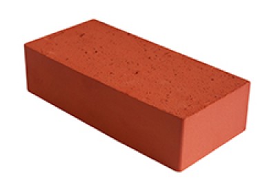

Может у кого опыт есть? Никто не использовал данный кирпич?
Длина 250
Ширина 120
Высота 65
Поверхность гладкая
Цвет красный
М-250

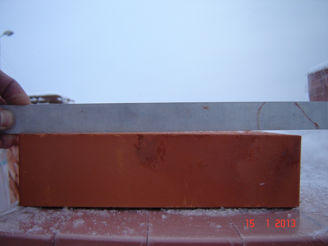

Пузатый,да и размер немного прыгает
Карпук Сергей тел.8 910 459 459 9
Сообщения: 6019
СообщениеДобавлено: Пн 14 Январь 2013, 18:11 Ответить с цитатойВернуться к началу
По плашке(постель) разница до 3-рёх мм!!! за счёт кривизны... зависит ещё от партии...
Но при толщине швов 4 мм и более - удастся скрыть, особенно если класть под ленту, или оправку (пруток, проволка, спица), выравнивая нижнюю из граней.

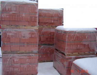

СообщениеДобавлено: Вт 15 Январь 2013, 17:43 Ответить с цитатойВернуться к началу
Посмотрел сегодня на кирпич.По плашке разница до 5 мм.В продаже есть и с обработанными краями -смотрится отлично. НО БРАТЬ НЕ СТАЛ.Возможно морозы виноваты?

фото2

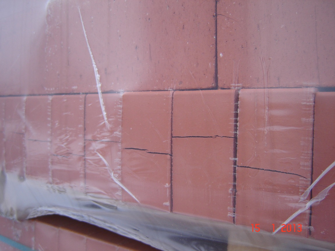

фото3

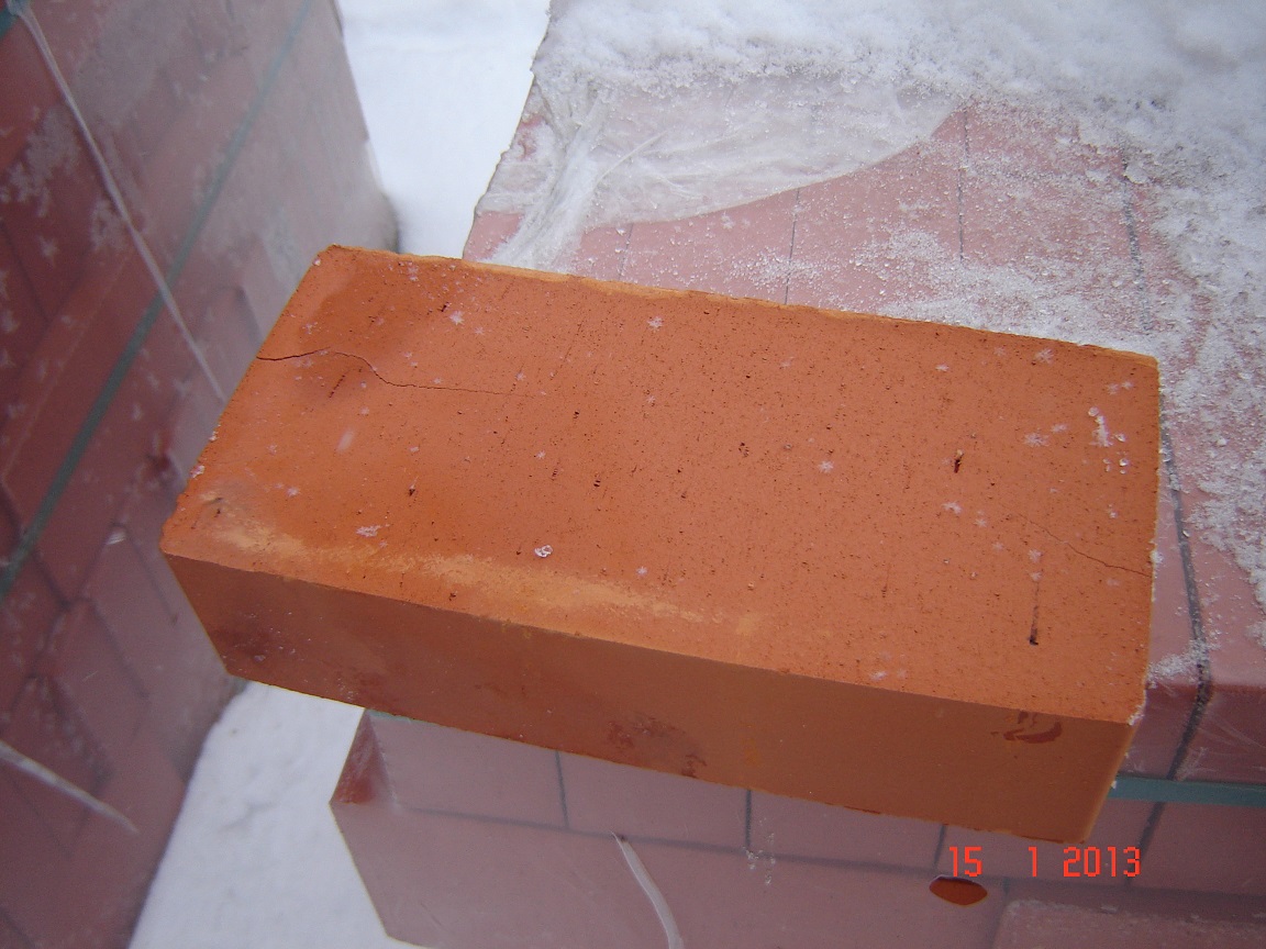

фото4

СообщениеДобавлено: Чт 17 Январь 2013, 10:13 Ответить с цитатойВернуться к началу
Кирпич лопается потому что из печи на заводе его сразу на улицу вывозят.Стекло сразу бы лопнуло.И глину не выдерживают 6 мес. в ОТВАЛЕ.эКОНОМЯТ НА ТЕХНОЛОГИЧЕСКИХ ПРОЦЕССАХ-ЕГО ЖЕ ПОДСУШИТЬ НАДО ДО ОБЖИГА.Вывод искать кирпич выпущенный до развала СССР.Искать старые здания договориться с отделом архитектуры они же знают где что сносят.Дать объявление -куплю бу кирпич.Или доплатить на кирпичном заводе чтобы 2-3 поддона остудили не на улице
