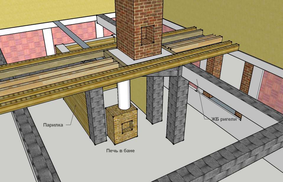

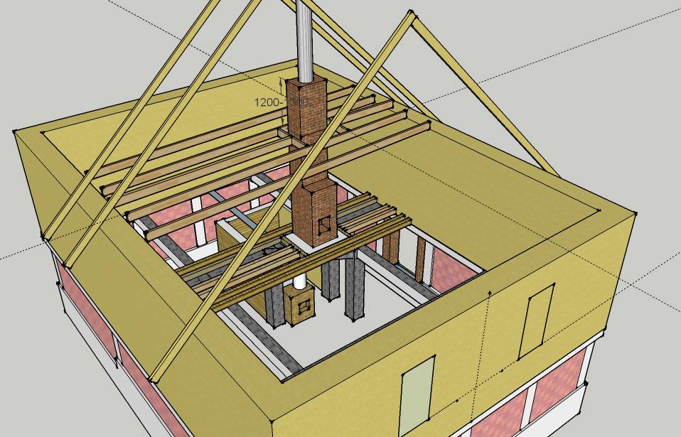

Вообще вопрос звучит так
"Печь на полтора этажа + банная печь в цоколе - и все на одну трубу - возможно ли?"
И если возможно, то как ?
Дом каркасный, одноэтажный с мансардой, с цокольным этажом высотой 2.3 м.
Хочу в доме отопительную печь на полтора этажа. Полтора этажа потому,
что печь хочу с выходом на мансарду, но высотой в мансарде где-то 120-130 см.
Цель уменьшения размеров – снижение массы печи, .т.к
печь будет стоять не на массивном фундаменте, а на колоннах.
Печь будет резервным отопительным агрегатом и, так сказать, "для души".
Общая высота печи – 420-430 см.
Размеры поперечного сечения – 3.5 на 3 кирпича (90x77 см) до высоты 160-170 см,
С высоты 170 см уменьшение размеров до 3 на 2 кирпича.
Это делается и для снижения массы печи, и чтобы придать печи
вид камина.
Труба – насадная, облегченная, также для снижения массы печи.
Т. к. имеется цокольный этаж, хотелось бы сделать
забор воздуха для горения из цокольного этажа.
В цокольном этаже планируется баня с дровяной печью.
Банная печь, скорее всего, будет покупная металлическая.
Хотелось бы выход дыма из банной печи сделать в основную печь,
чтобы не городить два дымохода, тем более, что трубу хочу насадную.
Кроме этого, хотелось бы к основной печи прикрутить еще и летний ход, чтобы
баню можно было топить и летом.
Возможна ли такая конструкция в принципе в размерах 3.5 на 3 кирпича?
Можно ли сделать колпаковую печь с такими параметрами?
