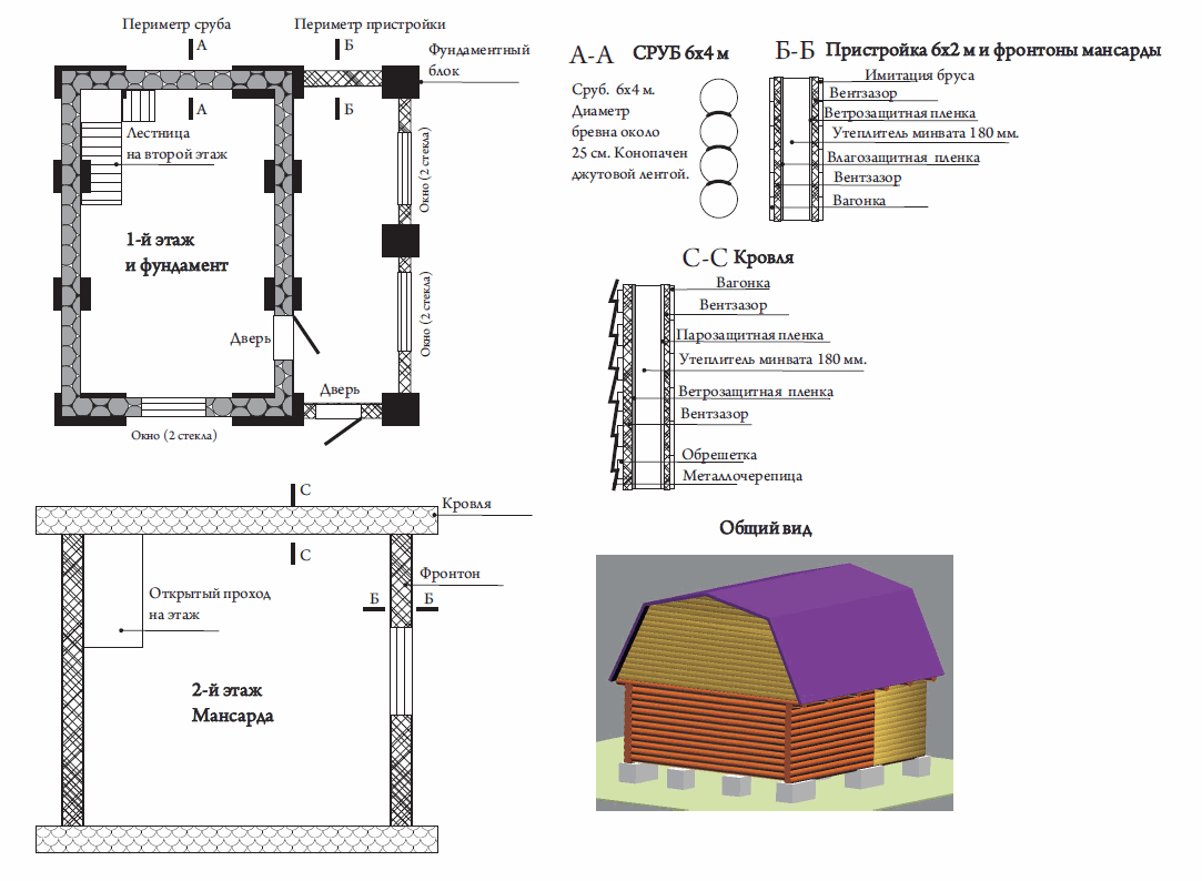

Здравствуйте уважаемые мастера печного дела.
Помогите пожалуйста советами абсолютному новичку.
Очень нужно решить вопрос обогрева дома зимой. Сам я не специалист в этом вопросе, но всё придется делать самому.
Рассчитываю на вашу помощь.
Схему дома прилагаю. Дом пока потихоньку достраивается. Нет обшивки пристройки и потолка.
Второй этаж будет без перегородок с открытым лестничным проходом на второй этаж.
Утеплять ли при этом потолок я не знаю.
Пол утеплен 20 см минваты.
Единственно возможный для меня вид топлива - это дрова. Поэтому остановился на варианте печного отопления.
Прочитал про печи с металлическим водонагревательным контуром для подключения батарей и про 2x этажные печи с общей или раздельными топками.
Хотелось бы узнать мнения. Что лучше в процессе эксплуатации?
Понятно, что везде есть плюсы и минусы, но в моём случае дом будет покидаться зимой на несколько дней. По приезду хочется прогреть помещение хотя бы за 4-5 часов.
По моим подсчетам теплопотери в срубе около 3 кВт. В мансарде 2,8 кВт. Тут я могу и ошибаться.
План дома
 Размер файла:  74.3 КБ
 Просмотров:  1296 раз(а)

Учтите, быстро нагреть помещение можно только калорифером, либо сняв тепло с металических поверхностей. В каждой из систем есть "+" и "-".

msender40 писал(а):
...Очень нужно решить вопрос обогрева дома зимой...
Утеплять ли при этом потолок я не знаю...
Вам хватит камино-печи с ХК с размерами 4,5х3,5 кирпича и отопительным щитком-трубой на мансарде.
Типа вот такой: http://forum.stovemaster.ru/viewtopic.php?t=5375
