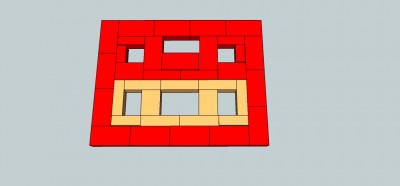

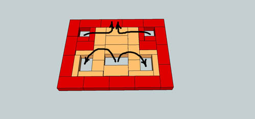

Хочу попробовать решить вопрос вот так. Печь простая, канальная (пока строю такие), хайло в задней части топки, потом перевал на «лицо», подъём по среднему каналу и разваливание на два опускных, подъём в трубу сзади. По опыту, в опускных каналах с сечением больше подъёмных, происходит хороший теплосъём и защита футеровкой здесь нужна и наоборот нагрев подъёмных всегда намного меньше. Плюс наличие «красных уголков» облегчает перекрытие печи и «насадку» трубы. Можно ли достичь в этом варианте более равномерного прогрева наружного массива? Или возможно будет перегрев в подъёмных каналах без шамотного контура?

Для ядра "на ребро" надо брать дорогие растворы и заказчика предупреждать, чтоб дровами не "кидался". Швы выгорают быстро. Дорогой облицовочный кирпич в наружный контур на ребро-боюсь народ дизайн не оценит))) Ноу-хау: наружный контур- строительный дырчатый кирпич на ребро. Намного функциональнее для дачи будет Idea

Про подьемные - так и будет. А вот опускные футеровать не толще лещадки...
Про дырявый кирпич - хреново теплоту отдает с отверстиями. Нужно их заполнять...
Шамот клеим на дешевый мертель замешенный на жидком стекле. Насмерть.

Владимир Солин, с перегревом подъёмных каналов вы сталкивались на практике или просто предполагаете в теории?
А если подъёмные каналы пройтись красным кирпичом на ребро, тупо на раствор к наружному контуру? Лещадку придётся в каждом ряду вязать с основным ядром, что гемор, а простой шамот можно и пореже. Хотя начинать надо с лещадки и испытывать на нагрев. «Красные уголки» хочется сохранить, а не делать всё из шамота, для того чтобы после задвижки прямого хода, над топкой, закончить с шамотным ядром и перекрыться с зазором через вату красным кирпичом. Тогда трубу можно будет ставить не на шамот, а использовать и наружный контур, что более технологично, имхо. Этим хочу решить проблему недогретого "зада". Шамот будет "сопровождать" дым только по среднему подъёмному каналу «по лицу» и в опускных каналах. Понятно, что «изобретаю велосипед», но хочется самому прийти к нужной конструкции, а не использовать чужие проекты yu

Подьемные на моей практике всегда более холодные. И зачем их футеровать? Если нужно, чтобы они грелись - делаем их вытянутыми.

Мы похоже каждый о своем, но всё равно большое спасибо что откликнулись. Рискну,проверю на практике и все косяки увижу.
