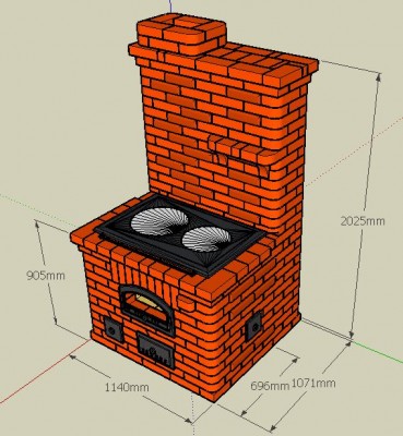

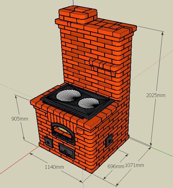

вот такой вариант есть... щиток подстраивается под любую конфигурацию
Всё будет хорошо! =)
 Размер файла:  81.08 КБ
 Просмотров:  678 раз(а)
 Размер файла:  88.58 КБ
 Просмотров:  695 раз(а)

спасибо, но тоже не то, слишком много тепла уйдет на кухню, а комнату только щиток остатками будет греть, нет, мне нужна именно отопительная, чтобы пополам
варочная(?) поверхность тоже лишняя, а эта еще и долго нагреваться будет

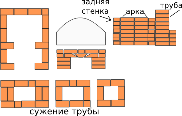

СообщениеДобавлено: Вс 24 Февраль 2013, 12:27 Ответить с цитатойВернуться к началу

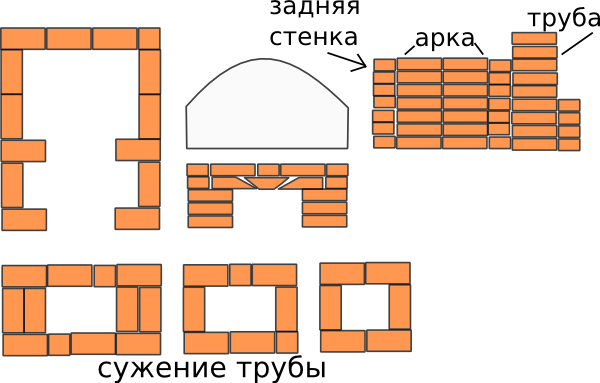

вот накидал несколько рядов как я себе это представляю
просто по размерам кирипичей
примерно метр на метр, меньше наверное никак не получится
и все это теплоизолировано
к трубе дальше добавлен стальной дымоход и выведен в трубу основной отопительной печи
но имеет ли смысл ставить эту конструкцию в доме? в летней кухне - без проблем, а в доме сомневаюсь в достаточной тяге трубы, думаю что по началу дымить будет

Сообщения: 2372
СообщениеДобавлено: Вс 24 Февраль 2013, 13:55 Ответить с цитатойВернуться к началу
А вот это правильная мысль.
Если 2 в одном, приходишь в конце концов к теплушке.
Либо раздельные трубы. В отопительной свои условия по трубе, к помпейской (как и к каминной, т.е. прямоточной) другие требования.
Можешь себе позволить по плану дома - с богом.
Накидай план дома, так из любопытства, можно будет обсудить предметно.

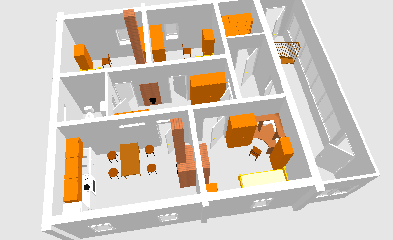

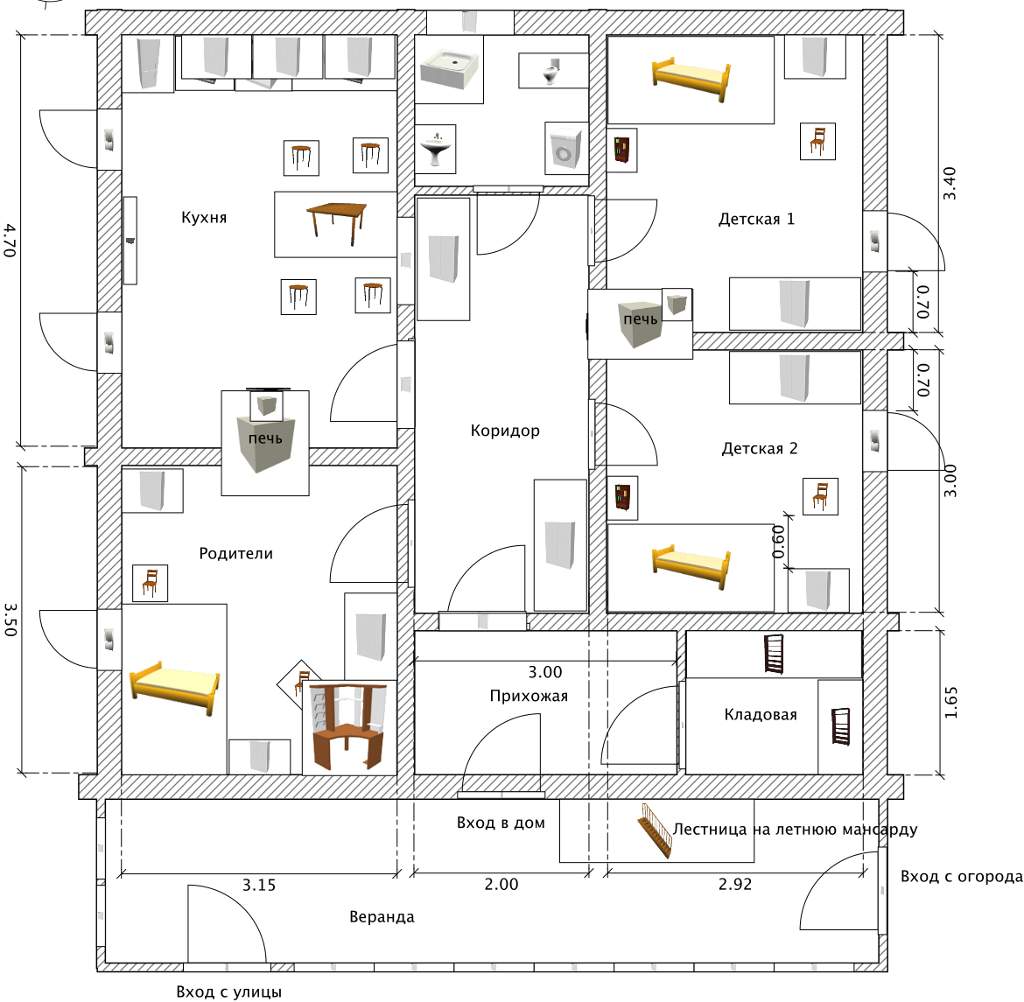

план дома
поставить в угол на кухне рядом с отопительной
вид
 Размер файла:  41.53 КБ
 Просмотров:  694 раз(а)
план
 Размер файла:  106.38 КБ
 Просмотров:  1554 раз(а)
Сообщения: 2372
СообщениеДобавлено: Вс 24 Февраль 2013, 15:02 Ответить с цитатойВернуться к началу
Dmitry100 писал(а):
план дома
Не велики хоромы для 3-х печей.
Представь 2 печи рядом, одна возле окна.
По моему нерационально.
Опять-же небольшая теплушка просится, тем более комната родителей за стеной.
Не подумай, я не навязываю, просто рассуждаю.
Вспомни начало.
Предлагал: поднятая топка с большой распашной дверкой - будет греть и иногда готовить в топке как в русской можно будет. Опускные симметричные до пола будут греть низ. Под зольником ниша под дрова. Кажется вполне стильно и к месту.
Сообщения: 2372
СообщениеДобавлено: Вс 24 Февраль 2013, 15:10 Ответить с цитатойВернуться к началу
А если сделать свод в топке из шамотного клинового, получиться красиво.
Выход из топки по бокам в опускные. Сзади топки под летний ход ещё выход.
Опять теплушка получилась.
Так, что если хочешь готовить на поде да ещё дома, то теплушка оптимальна.
