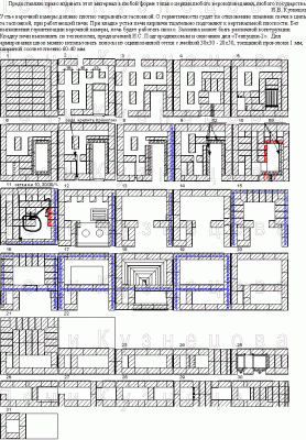

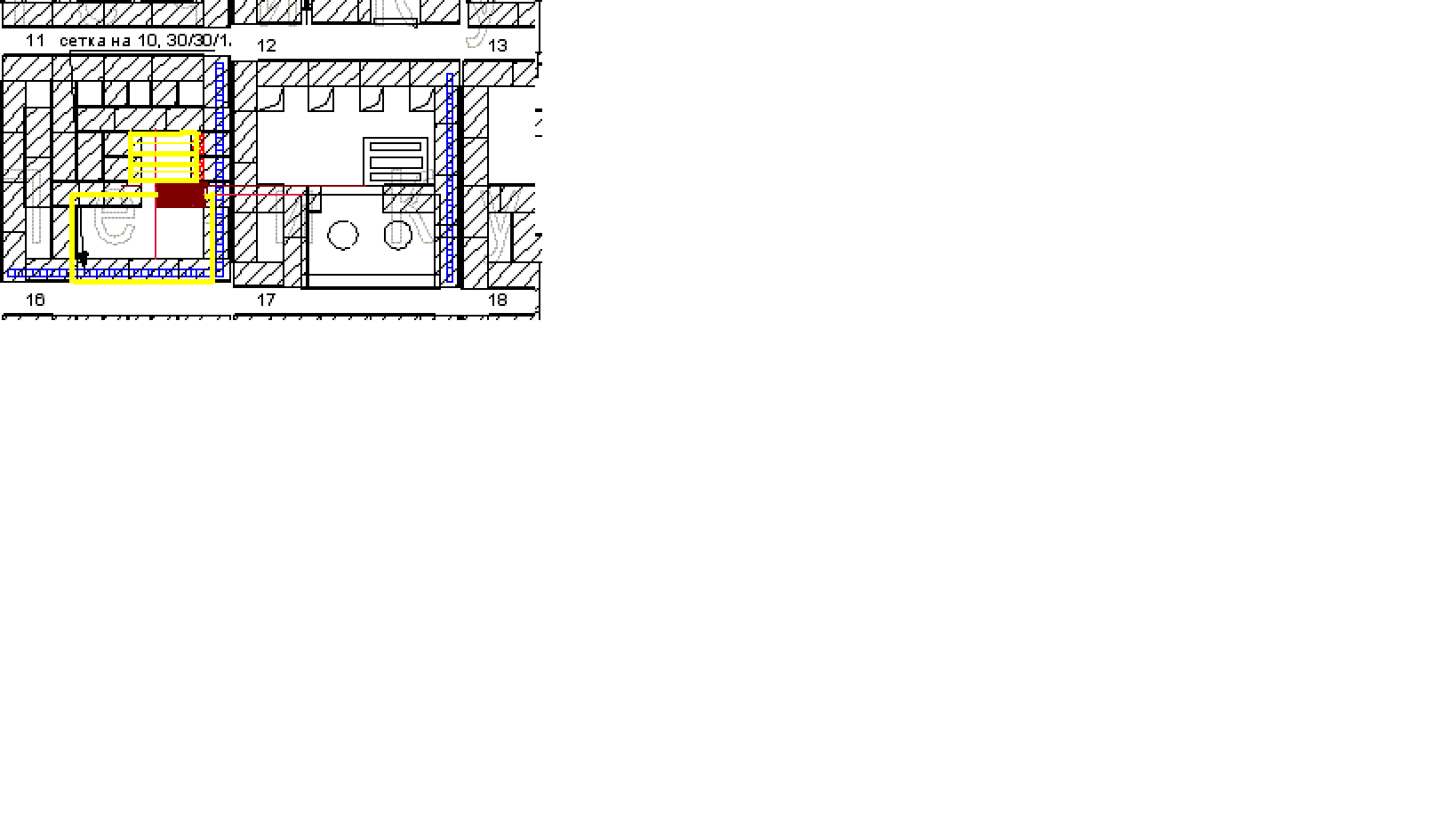

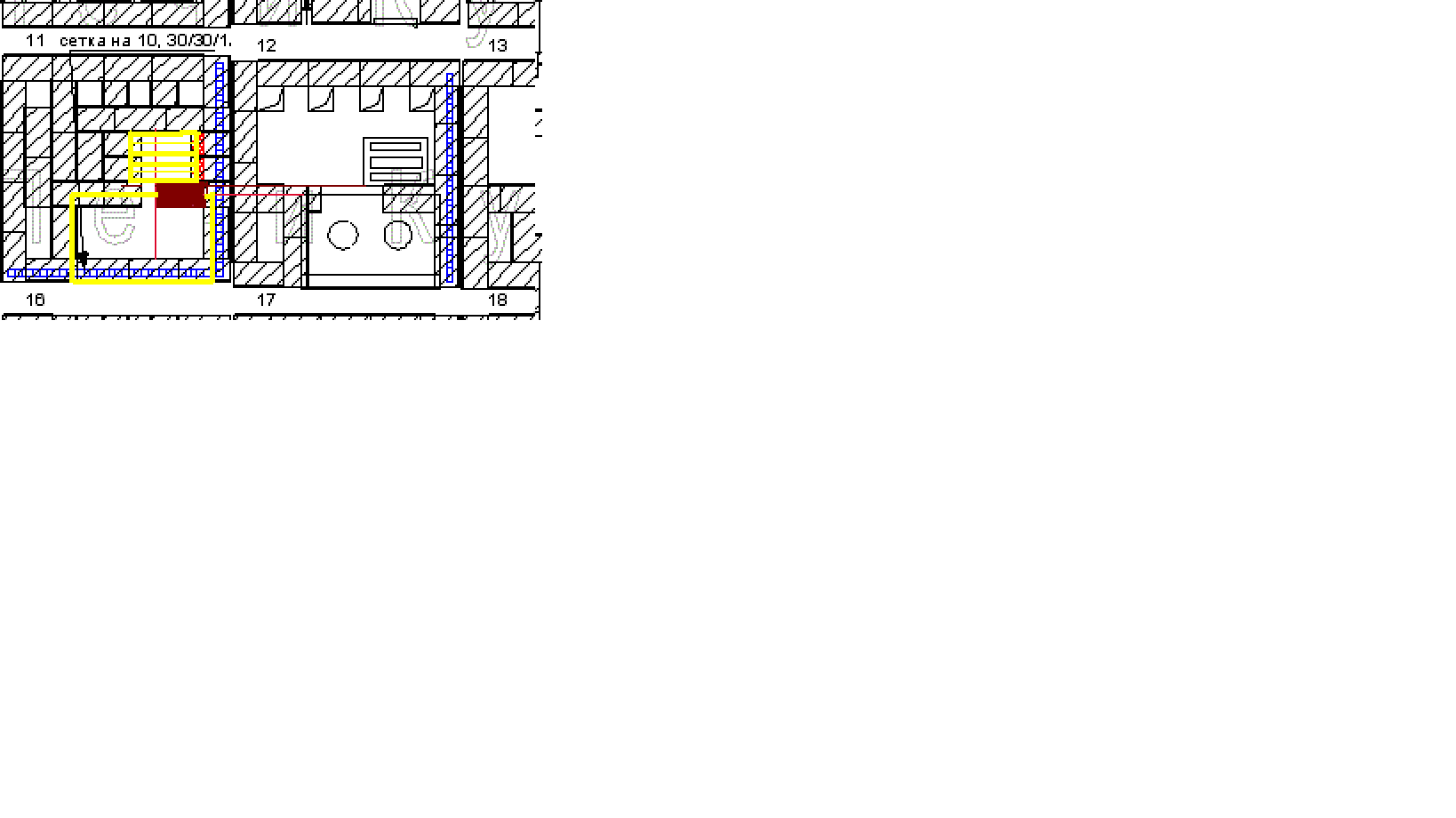

уважаемые печники,расскажите, пожалуйста о печьке РТИК 1. буду летом перекладывать печь и вместо русской хочу поставить не большую печку.но обязательное условие-что бы в ней можно было готовить.не столько важна плита, сколько, как написано у Кузнецова- варочная камера.что бы готовить можно было в глиняных чугунках.

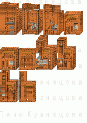

эта печь единственная,которая подходит по размерам -4.5х4.5 кирпича и расположению трубы,если ее отзеркалить.на рисунке не очень понятно,как устроена печь внутри, а в 3D ее я не нашел. хотелось бы узнать, хотя бы на словах, как устроена варочная камера,за счет чего она греется.я так понял,что черз нее проходят ДГ.еще прочитал, что печи РТИК греются с самого низа.так ли это?
что значит:"
кладку печи выполнять по технологии, предлагаемой И.С.Подгородниковым и описанию для "Теплушки 2"? в инете объяснений не нашел.не уверен,что в нашей глуши удастся найти опытного печника,по этому должен буду как то объяснить эту заметку.
устье варочной камеры должно плотно закрываться заслонкой. я так понял,это как в русской печи.на сколько критична плохая герметичность? и можно ли вместо заслонки поставить дверку? не представляю, как заслонкой можно плотно закрыть. или я вообще не о том думаю?
возможно возникнут еще какие то вопросы,но пока хотелось бы получить ответы на эти основные и узнать общую оценку этой печи- на сколько она эффективна?
всем ответившим буду очень признателен.

Это русская печь Теплушка-2 Подгородникова, но с ВВ и СШ, плюс, добовленна варочноя плита. Проект Кузнецова. Вреде так.

"как устроена варочная камера,за счет чего она греется"
_ _
Варочную камеру нагреваешь либо как в русской печи, сжигая дрова на подине (поду), либо - более экономичное изпользование дров - в топливнике при закрытом устье печи. Греется внутреннее пространство за счёт ДГ (дымовых газов) из топливника, которые после остывания опускаются там в отверстия под подину, а затем в подвёртку. За счёт этого идёт прогревание печи с самого низа.
"на сколько критична плохая герметичность?"
_ _
Если устье варочной камеры будет плохо закрыто (пламя свечи затягивает внутрь при работающей печи), то это ведёт к остужанию варочной камеры. Поэтому надо тщательно подгонять устье печи (которое закрываться будет заслонкой) к вертикальной плоскости, чтобы щёлки между устьем и заслонкой были минимальны.

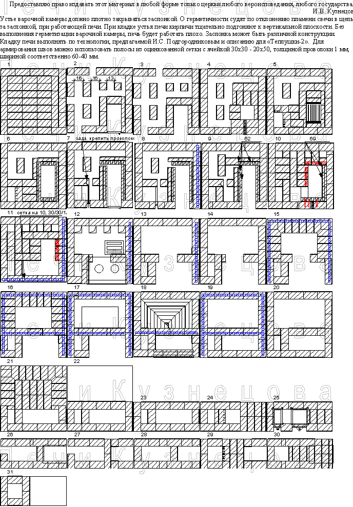

а можно ли вместо заслонки поставить дверку? со стеклом? там то с герметичностью все в порядке.я бы не стал жечь дрова в камере, если камера будет хорошо прогреваться при топке в топке.(прошу прощения за каламбур).
и еще- может ли быть такое, что порядовки нарисованы не правильно? я сейчас пытаюсь сделать эту печь в скетчупе и в 13 и 14 ряду у меня совпали швы.

Там и ставят герметичные дверцы как на хлебных камерах.
13-14 ряд у вас где то ошибка,внимательно посмотрите порядовки-везде есть перевязь

действительно, на порядовке стык смещен.в программе я сделал четверть кирпича, половину и три четверти. ну и целый, конечно. по этому у меня и совпали стыки.
тогда объясните мне , пожалуйста, что такое 62 в девятом ряду и 69 в десятом? и что означают закрашенные красным кирпичи?
Vova-U
Сообщения: 979
СообщениеДобавлено: Вт 5 Март 2013, 22:40 Ответить с цитатойВернуться к началу
Это высота кладки шамотного слоя, при условии, что один ряд красного -- 7 см
69 -- стало быть на сантиметр ниже 10 ряда ... зазор на "игру" более горячего шамота

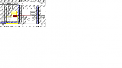

еще вопрос. в 11 ряду, рядом с решеткой, у меня получилась дыра. такое ощущение, что кирпич должен быть целым. или так задумано? если да, то для чего?

Нет там дыры. Там примыкание пода и варочного настила. Смотрите разрезы.

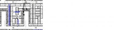

попробовал наложить плиту с решеткой- получилась дыра. может что то я не правильно делаю, но в скечупе то же самое, хотя порядовки проверил несколько раз. если я что то не так рисую, укажите, где моя ошибка?

SmileУ вас варочный настил 360мм. В реале 410мм. Ну и т.д. Да и порядовка, всего лишь схема. Very Happy

спасибо, я понял. а что означают закрашенные красным концы кирпичей?
Чернявский Александр
Сообщения: 164
СообщениеДобавлено: Чт 14 Март 2013, 20:33 Ответить с цитатойВернуться к началу
То, что красный кирпич ложится на шамот, НО с защитой от шамота через базальтовый картон или суперсил.

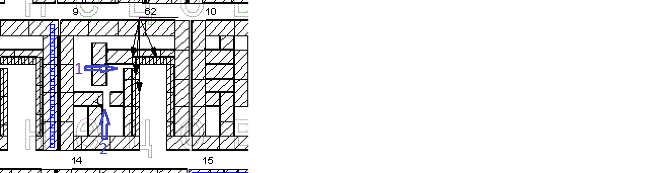

а почему из топки три выхода? два на рисунке, помеченные стрелками и третий в варочную камеру? не будет ли дым идти мимо камеры?( извиняюсь за глупые вопросы ) и не понятно, какой ширины должен быть выход 1.

Почитайте автора,там где вззяли порядовку...внимательно и всё поймёте.1-это сухой шов
пробовал читать. но прочитать все на сайте- не реально. а что искать,не знаю.я же ведь даже не знаю (не знал) как эта щель называется.
почему все отправляют читать автора? если бы хотя бы пару раз ответили где-нибудь, возможно и не задавали бы таких вопросов. а то везде- к автору.... дайте хоть ссылку, где именно почитать.
значит № 1 - это сухой шов. пошел искать...
