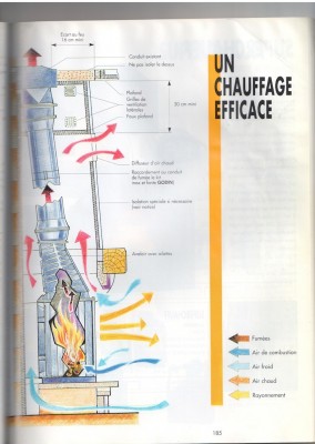

Ищем печника для создания камина в кирпичном доме с действующим газовым отоплением.
Камин нужен для удовольствия.
Дымоход дим.20 заложен при строительстве дома.
Необходимо:
- монтаж топки типа Spartherm Mini 2LRh c врезкой в дымоход,
- кладка кирпичного основания,
- монтаж декоративного короба с обшивкой гипсоволокном,
- облицовка камина изразцами,
- штукатурка основания.
Ответим на вопросы.
С удовольствием рассмотрим критику, советы и т. д.
схема принципа работы камина прилагается!

Spartherm одни из лучших топок по качеству обработки металла и по корректности работы, только я все равно ставлю шибер дополнительно....хотя производитель и не рекомендует. Дымоход - гильзакирпич, с поворотамибез, какова высота?
Вариант облицовки уже выбрали? По изразцу могу дать рекомендации, посоветовать.
СообщениеДобавлено: Пт 15 Март 2013, 14:26 Ответить с цитатойВернуться к началу
Задвижку обязательно надо.А через отопительный щиток можно было газы горячие пропустить..Только уже поздно....

Дымоход прямой (без поворотов), длина 11 м., выложен из Витебского огнеупорного кирпича.
А вот с топкой у нас изменения!
Съездили на выставку в выходные и поняли, что топки типа той, что выбрали сначала, слишком маленькие и смотрятся как-то убого.
Очень понравилась топка польская HAJDUK VOLCANO 2LRh.
Кто-либо сталкивался с этим производителем?
Очень хочется услышать мнение!

Татьяна Ко. писал(а):
Дымоход прямой (без поворотов), длина 11 м., выложен из Витебского огнеупорного кирпича.... Очень понравилась топка польская HAJDUK VOLCANO 2LRh.
сайт фирмы пришлось поискать
сами о себе
т.е. никаких точных дат, несколько десятков лет и т.п....
топка стальная. стальные топки "живут" приблизительно вдвое меньше чугунных.
по чугунным рекомендуют рассматривать как реальный срок в 20 лет.
да, дешевле немцев-французов минимум на 50 т.р. но радиусность запросто увеличит смету работ процентов на 30.
крупные дилеры не замечены в торговле этим брендом, а мелкие часто "пропадают" ...
теперь об альтернативе.
проверенная финская дверка HTT 520 имеет внешний размер более 70 см. в облицовке из белых мисковых изразцов кирпичные и камин и каминопечь с такой дверкой будут смотреться "конфеткой" ...
и вопрос - каковы внутренние размеры готового дымохода из витебского кирпича. это важно знать ДО покупки камина !!!

Размер дымохода 280х150.
Спасибо за информацию.
А топка эта уж больно подходит по дизайну к другим элементам интерьера.
Жаль, но я не нашла такой формы у более известных производителей.
В смысле службы - мы ее топить будем редко - ради удовольствия на живой огонь посмотреть, а отопление - газовое, сделано с запасом.

ну почему же нет ? вот Spartherm VARIA 2LRh или 2RRh
и цена не в 1,5 раза выше... сам удивлен.

Меня, правда, утешили, у Spartherm VARIA 2LRh немецкая только сборка, металл - польский, шамот - китайский. Остается фурнитура и качество сборки. Разница в цене около 30 т. Можно подумать!
А что про изразцы от Арткаден скажете?
если сборка немецкая, то и "ОТК" по комплектующим тоже их. а вот это как раз самое важное для качества.
по изразцам. как и Вы видел их на СК 2013. надо в офис заехать - полный ассортимент элементов посмотреть. на сайте только плитка выложена. как их так и других производителей /одного точно/ ...
в общем сначала очень-очень смотреть, потом покупать.
