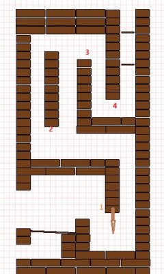

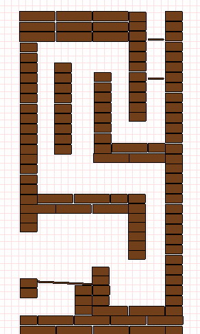

Доброго всем дня.
Хочу услышать мнение специалистов.
Задача следующая, есть помещение , примерно 40м2 нужно его обогреть в межсезонье.
Полистав и почитав форум наткнулся на
http://forum.stovemaster.ru/viewtopic.php?t=5873&postdays=0&postorder=asc&&start=0
и было решено сделать нечто похожее, ширина 4 кирпича устраивает,
длину взял больше 4,5 вместо 3х.
дверца ДТ-2C (размер под закладку 370х300 )
Прежде чем делать порядовку , рушил разобраться с каналами.
Топить предполагается дровами, высота трубы около 6м.
Просьба сильно не ругаться Smile
Спасибо

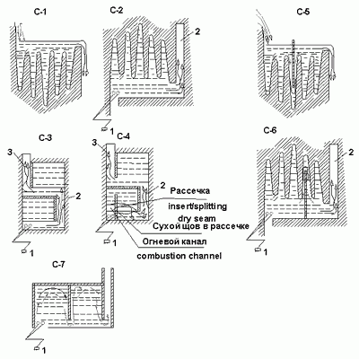

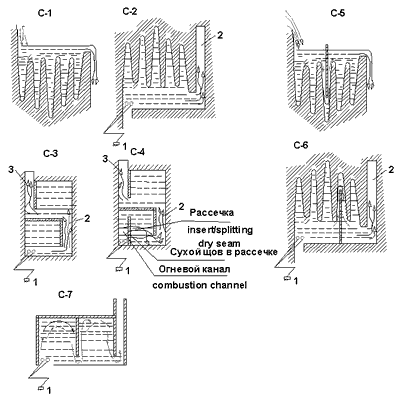

посмотрите на эту картинку, конкретно на эскиз С-3...по моему одна лишняя перегородка...
описание найти можно здесь
http://www.stove.ru/index.php?lng=0&rs=16

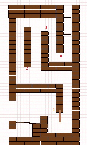

Дело в том, что в Вашем примере рассматриваются системы “свободного движения газов”. С 6 метровой трубой их еще придется заслонкой душить чтобы все в трубу не вылетало. Из прочитанного понял, что зуб 1 можно опустить чуть ниже опустить, чтобы уходили более холодные газы.
Перегородка 2, ни что иное как попытка увеличить теплоотдачу, за счет количества кирпича (канал то все равно считается за один). добавь такие в С-3 и С-4 , все равно бы движения газа было бы, а вот теплоемкость была-бы больше. как мне кажется.
поправьте если не прав.

меня смутила перегородка №3...
derwulf13
Зарегистрирован: Вс 27 Январь 2013, 17:17
Сообщения: 4
СообщениеДобавлено: Ср 20 Март 2013, 20:23 Ответить с цитатойВернуться к началу
собственно говоря чем ?
имеем в , развернутый на 180 градусов...
denc
Зарегистрирован: Ср 20 Март 2013, 17:11
Сообщения: 4
Регион: Ростов
СообщениеДобавлено: Ср 20 Март 2013, 20:29 Ответить с цитатойВернуться к началу
вы просили мнение специалиста, я предупреждаю сразу - я не специалист, только учусь Confused
но всё же бросаются в глаза различия вашей конструкции и рис В. обратите внимание, что здесь выход газов идёт сразу вверх... у вас-же появляется колено...
можно ссылочку откуда ваш эскиз?

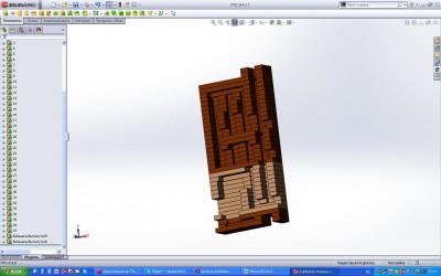

Сообщения: 6020
СообщениеДобавлено: Ср 20 Март 2013, 21:15 Ответить с цитатойВернуться к началу
Confused
 Размер файла:  127.99 КБ
 Просмотров:  747 раз(а)

Уважаемый, Андрей_Алексеевич, а порядовка данной модели есть ?
Кстати да, одну заслонку можно опустить, как у Вас показано, а потом закрывать.
А не получится так, что убрав перегородку между зубом 3 и 4 сразу будет в трубу вытягивать ?
