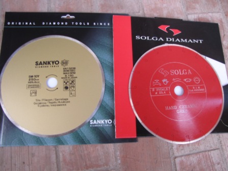

Такие диски у нас появились Япония 1950р и Испания 2600р.Для DEWOLT 2500ММ.

целых 4 мм украли Very Happy Evil or Very Mad

Японский диск не оправдал надежд сдох на шамоте за 2 дня.

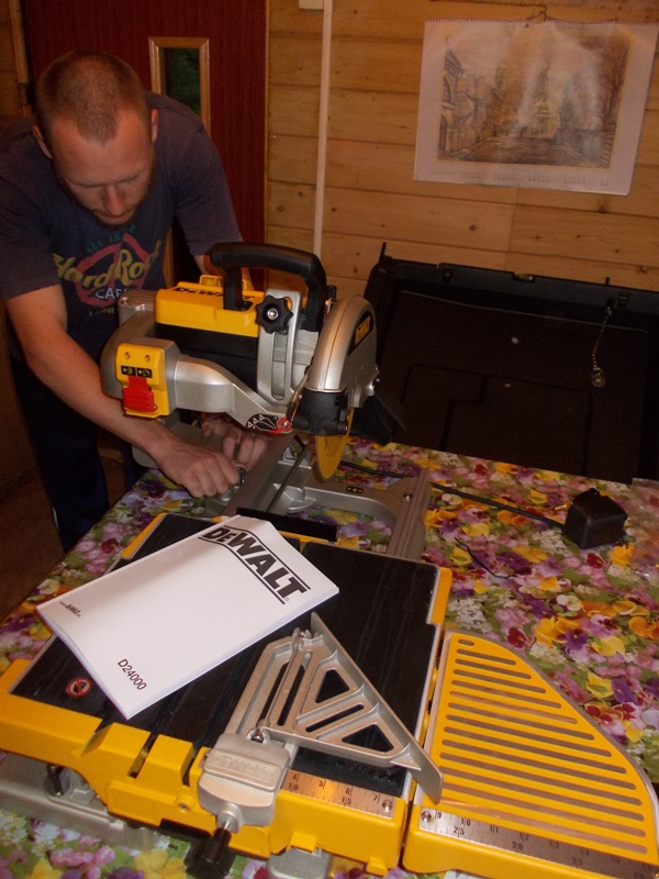

СообщениеДобавлено: Ср 17 Июль 2013, 21:41 Ответить с цитатойВернуться к началу
Дома собрали за 5 минут- влез в нашу машину малолитражку ФИАТ ПУНТО -завтра будем тестировать на объекте Laughing
