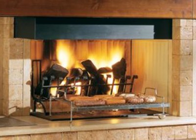

Уважаемые мастера ! на следующий год заказчик попросил сделать "итальянское барбекю " где то он видел .я как начинающий решил подготовиться ,может кто сталкивался . заранее благодарен.

там вроде в топке стоит решетка на ней горят дрова жар падает вниз на под .что то в этом роде ....

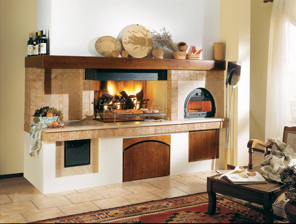

Такое горение в гриле характерно для юга Европы.

СообщениеДобавлено: Пт 20 Декабрь 2013, 16:53 Ответить с цитатойВернуться к началу
спасибо .как то так я это и представлял .прямоугольная топка еще проще чем свод . Very Happy [/b]

СообщениеДобавлено: Пт 20 Декабрь 2013, 17:52 Ответить с цитатойВернуться к началу
Топка может быть любой. Вся фишка в принципе- сжигание дров в "корзине" и тепловое воздействие с боку( и на решётке, и на вертеле). Very Happy
Сообщения: 6016
СообщениеДобавлено: Пт 20 Декабрь 2013, 22:35 Ответить с цитатойВернуться к началу
А что, даст кто нибудь ссылку, где такую "MAREMMA.jpg" дверку для ХК поискать?

СообщениеДобавлено: Сб 21 Декабрь 2013, 13:26 Ответить с цитатойВернуться к началу
Алексеевич, это Piazzetta . Боюсь что у нас нереально найти итальянскую фурнитуру отдельно. Smile А неее. Нашёлhttp://www.grankamin.ru/category223.html
Только цена кусается Sad

Сообщения: 6016
СообщениеДобавлено: Сб 21 Декабрь 2013, 13:47 Ответить с цитатойВернуться к началу
Sad да-а-а-а-а огрызается... без "двудулки" не возьмёшь... Confused
Четвертак за дверку не потянет частник, разве что кафе-ресторация... Razz , а бо какой фанат...
Но "канал" ты пробил, боку мерси - буду теперь давать ссылку тем, кто желает противни поширее Радость
