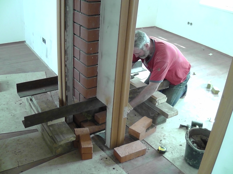

Уважаемые участники форума подскажите, пожалуйста, можно ли переложить печь, не трогая кирпичную трубу на втором этаж? У меня в доме стоит печь голландка всего 5 лет, но видимо не тот кирпич или сделана некачественно, но она вся в трещинах, в топке постоянно отваливаются кирпичи, все боюсь, что просто рухнет. Вызывала печника, но он сказал, что надо делать новую печь. Также он сказал, что если бы труба была на 2 этаже железная, то проблем бы не было, а так надо всю печь старую разбирать, но мне очень жалко трубу, т.к ну очень уж красивый у меня дымоход выложен. Есть ли какие-то варианты переложить печь, не трогая трубу? Заранее спасибо!

Спасибо за ответ, но я не совсем поняла))) Единственное, что я нашла, так это как можно повесить трубу на сайте http://dachi74.ru/Ctroim/pech4.htm . Просто подумала, что есть какие-нибудь фотографии или чертежи, чтобы можно было точно понять и показать тем, кто будет делать.
СообщениеДобавлено: Пт 7 Июнь 2013, 22:31 Ответить с цитатойВернуться к началу
Да, в общем, из вот этого http://forum.stovemaster.ru/download.php?id=17405 всё предельно ясно Confused , а если мастера этого не в состоянии воспроизвести, то такие они и мастера Sad
Личный совет - ставить уголки 100х100х10 на высоте не менее 60 см от пола мансарды Smile
