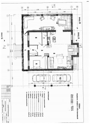

Здравствуйте! Задумал на веранде "добавить огня". Дом кирпичный, перекрытия бетонные, дымоходы предусмотрены. Изделие скорей всего стандартное, но мне захотелось зрительно отделить камин от печей. Поэтому подход к ним - с торцов. Прикидки/материалы во вложенном файле. Камин должен греть (другого отопления на веранде нет). Размер веранды 12х3.7м. Если кого заинтересует, то одного "сделаем" мало.

А веранда закрытая?Прогреть камином 45м2 трудновато,особенно зимой.

Поэтому и хочется Каминопечь.

Уточню: Планируется остекление с применением 2-х камерных стеклопакетов.

А план или схему веранды с предполагаемым расположением каминопечи можно посмотреть?

веранда - помещение #9. Фото будут в понедельник.
