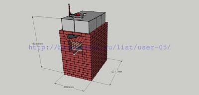

blago
Сообщения: 264
Регион: Приволжский ФО
СообщениеДобавлено: Пт 12 Апрель 2013, 21:07 Ответить с цитатойВернуться к началу
nika95 писал(а):
Проектов много, да какой выбрать незнаю. Печи же не только красотой славятся. Но и прожорливостью по дровам и теплоемкостью, поэтому и обратился с вопросом.
Только пиролизные печи обеспечат вам длительность горения на одной закладке до 12 - 16 часов и экономию дров до 25%
Конструктивные решения по котлам и печам BLAGO. +79177171909
