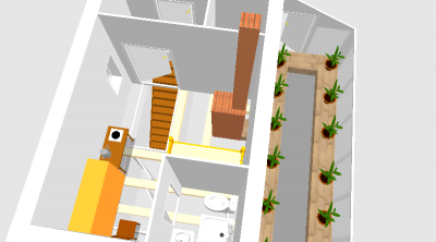

Вот такой проект. Бытовка + мастерская + погреб + теплица.
Если есть желание обсудить то приглашаю сюда http://www.forumhouse.ru/threads/199887/
Коротко: бытовка на время стройки, потом переделка в столярку, дополнительное утепление погреба и скважины, обогрев теплицы. Домик 6х4, теплица 6х2.5.
А тут будет вопрос про печь. Прошу помощи с конструкцией.
Две задачи - отопление зимой и растягивание сезона в теплице. В идеале - захватить половину апреля и октября. Земля по периметру теплицы будет утеплена ЭППС.
Растения выращиваются в ящиках 40-50 см глубиной. Ящики с небольшим зазором стоят над боровом.
Боров идет по периметру с небольшим подъемом и возвращается к печи чтобы использовать ту же трубу для вытяжки.
Очевидно что будет заслонка, переключающая печь с обогрева домика на обогрев теплицы. Скорее всего, сначала придется прогревать трубу и только потом переключаться на боров чтобы обеспечить тягу.

Теплицу лучше отапливать водяной(жидкостной) системой(проверено).

Спасибо, раз так все уверены, то начал читать про ленинградку, заодно и проблема обогрева санузла решится

Когда мы запускаем воздушный шар то он взлетает.Печь для теплицы должна быть заглублена под землю-боров сопротивляется дыму.

ну расчет был на то что высокая прогретая труба вытянет, лежанки же вытягивает, да и у борова подъем минимум на пару кирпичей сделать, вобщем это уже не важно,
читаю про водяное однотрубное отопление, похоже мне это подходит
