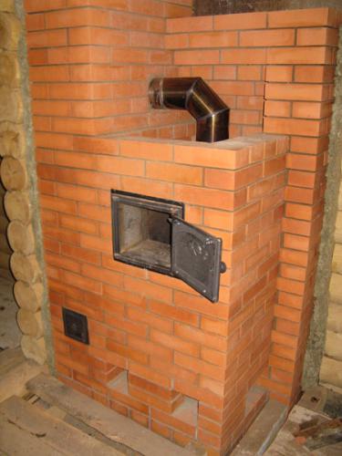

Не спеши хозяин.Ложи щиток с летним и зимним ходом.Если печь не понравится к нему можно подключит др. печь даже кирпичнуюЯ до Нового года в Уфе к Баварии строил щиток и фото выложил.Когда хозяин топил Баварию то щиток сутки тепло держал.А сухая бана имеет большое значение-иначе плесень сырость и гниль на дереве будут.Задвижки должны из предбанника регулироваться.Тким образом и предбанник будет теплый...
СообщениеДобавлено: Вт 30 Апрель 2013, 09:02 Ответить с цитатойВернуться к началу
сделай хотя бы вот так и будет тебе счастья !!!-русской назвать сложно получается некий сибиоз финской
 Размер файла:  28.18 КБ
 Просмотров:  752 раз(а)
СообщениеДобавлено: Вт 30 Апрель 2013, 09:28 Ответить с цитатойВернуться к началу

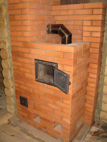

Если рассчитать количество нагрузки до 700 кг можно воткнуть спокойно щиток с сендвичем без полноценого фундамента( я так понял в этом тоже проблема)а главное сендвич труба не будет перекаливатся от температуры ( ведь металюги как буржуйки работают на прямую) +кирпич будет запасать тепло в котором ты будешь сидеть .Тупо сделав кирпичный саркофаг ты только оградишь себя от прямого обжигающего жара но на климат парилки это особо не отразится .Внешний вид да немного будет похож на кирпкаменку друзья порадуются а что дальше ??? Металюги не вечны она прогорит !!!!будешь ломать кирпич!!! чтобы ее вытащить от туда =искать печника и тд. За сезон 2-3 раза я занимаюсь такой фигней как демонтаж старой метал печи . Тройки -термофоры -сударушки =китайские харвии=метал как фольга руками разбирал . Выбирай где есть чугунная топка без сварных швов и уголков Mad не ведись на блестяшки в виде нержи это углеродистая сталь с хромом ...............
