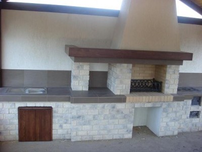

конструкция выполнена из шамотного кирпича и пенобетона отделана
штукатуркой "Короед" и иск.камнем под плитку.
Уличная конструкция покрыта водоотталкивающим раствором

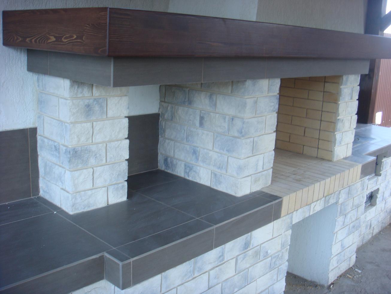

конструкция включает в себя мангал и варочную печь.
Пенобетон облегчает работу по возведению конструкции т.е. не надо перелапачивать сотни а иногда и тысячи штук кирпича.
Поверхности легко шпаклюются (без оштукатуривания в отличае от кирпича). Пенобетон служит хорошим теплоизолятором для дальнейшей отделки. Главное выбрать качественный пенобетон.
Отделка известняк с Жигулевских гор.

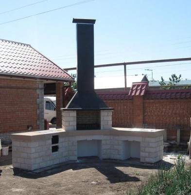

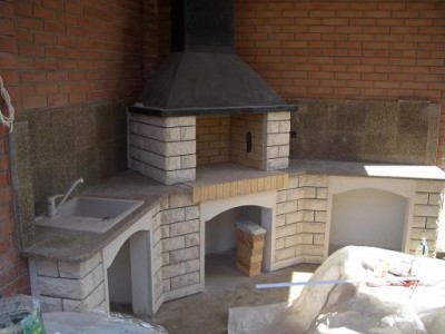

Угловая конструкция барбекю. В нее входит мангал со встроенным эл.вертелом и несколько разделочных столиков. Конструкция отделана известняком и гранитом. Вместо кирпичного дымосборника установлен металлический.

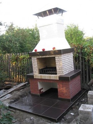

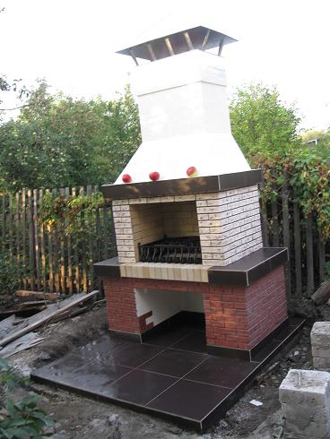

уличная конструкция барбекю. Портал по жаланию заказчика выполнен ниже обычного, для того что бы сидя жарить шашлык.

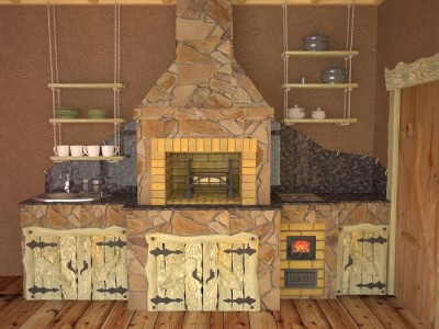

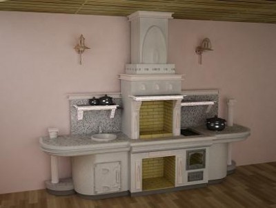

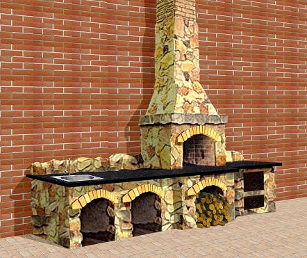

вот предворительный дизайн проект для следующего барбекю.
Предварительный эскиз и техническое решение это цивилизованный подход к строительству. В таком случае интересы заказчика будут соблюдены по максимуму.

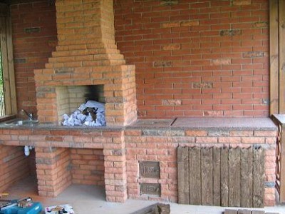

...наши общения с Ищенко А.Н. не прошли даром...
Барбекю выполнено из комбинации сколотого Витебского и Тольяттинского (он темнее) кирпича. В конструкцию входит мангал, варочная печь и разделочный столик.

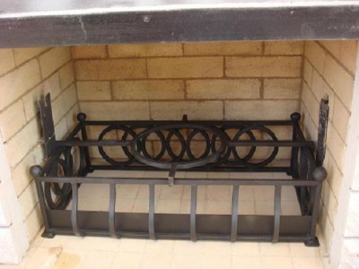

Данная конструкция мангала много функциональна.
На ней можно готовить шашлык и можно установить казан не имея варочную печь (съемная опция). По бокам смонтированы крепления для эл. вертела.

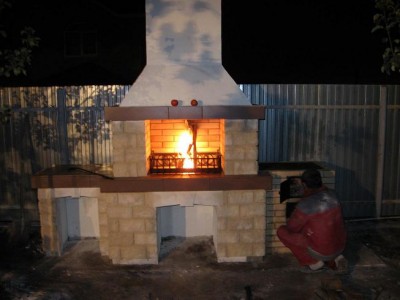

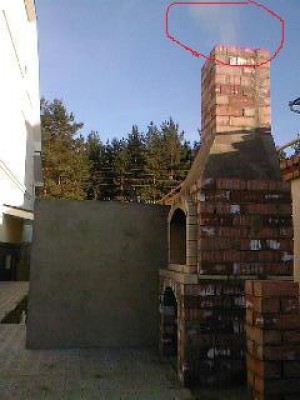

Для информации. На фото процес строительства уличного барбекю.
Т.к. конструкция расположена рядом с домом то ... нам прешлось выполнить "ветровую преграду"...в данном случае это щит из фанеры.
Сверху из трубы виден белый дым, а когда убераем фанеру то ветер выхватывает дым из партала.

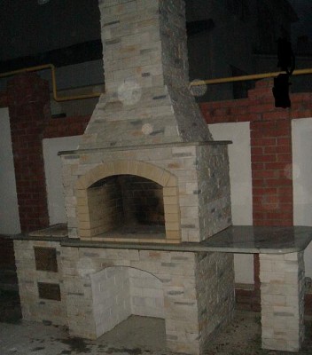

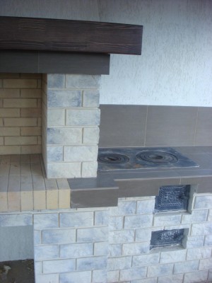

Это законченный вариант предыдущего фото "барбекю_6".
Уличная конструкция (из керамического и шамотного кирпича) включает в себя варочную печь, мангал-портал и гранитный столик. Отделка искуственным камнем и гранитом.

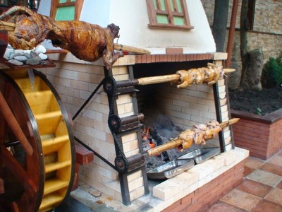

Это фото появилось благодаря заказчику, который был на отдыхе и сфотографировал понравившийся ему агрегат...спасибо ему....может и у нас в России приживется "барашек на вертеле"

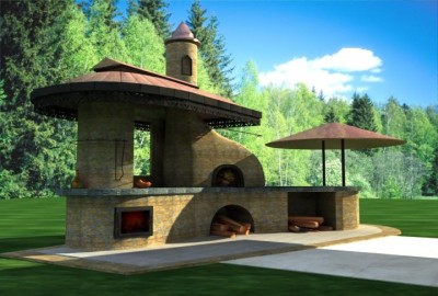

Внешний вид этой конструкции появился после просмотра работ итальянской фирмы Palazzetti. ...Печники всех стран объединяйтесь.......

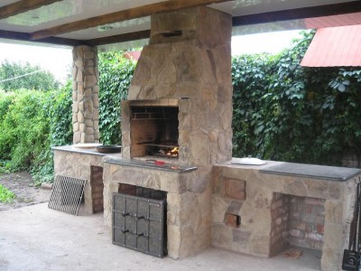

Барбекю + варочная печь. Топка печи и портал барбекю выполнены из шамотного кирпича и пенобетона. Облицованна конструкция известняком, дымосборник металлический. Конструкция требует навеса.
