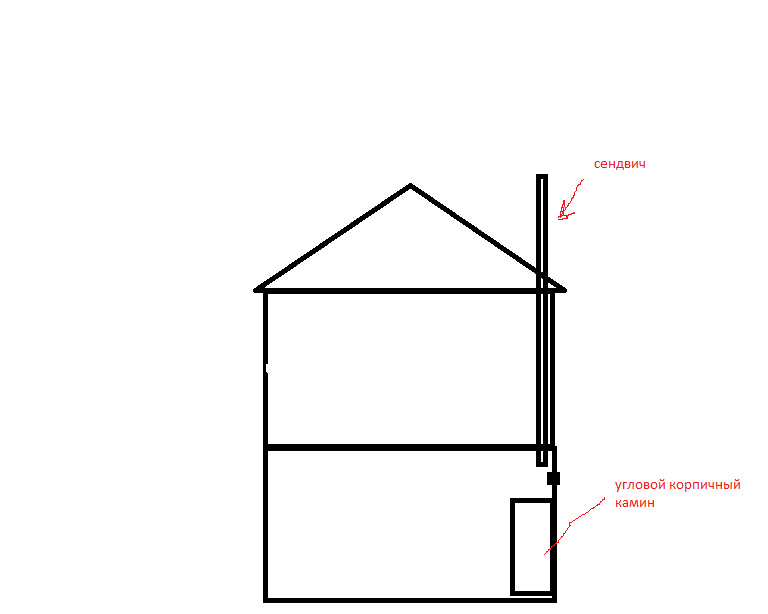

 как правильно подключить сендвич трубу к угловому камину Следующая тема

будет ли конденсат и как его отвести

Если труба внутри помещения( как на картинке), не будет. Он образуется из-за разности температуры , внешней и внутренней. Или недостаточной температуры отходящих газов, в каминах почти прямоток, и газы достаточно нагреты.... Very Happy
