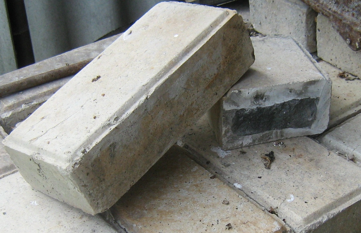

Хотел выложить небольшой мангал во дворе, пригоден ли такой кирпич?
Похож на гиперпрессованый. В топку не желательно, а снаружи - вперед.

а не тротуарный камень на фото ?

Очень похоже на тротуарный камень.

Ищи старый советский кирпич.Дай объявление.Только очисти хорошо и можешь болгаркой шахматку нанести как на плитке шоколада.
