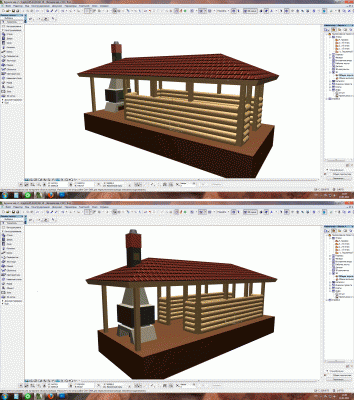

Всем добрый день!
Прошу совета по фундаменту под печной комплекс (барбекю+казан+мойка).
Задумка следующая:
1. Сруб беседки установить на монолитную армированную плиту № 1 (6000 х 3000 х 150 мм), залитую в связке с ленточным фундаментом по периметру (250 мм) и глубиной заложения 500 мм.
2. ПК установить на аналогичную плиту № 2 (3000 х 3000 х 150 мм), залитую отдельно с зазором 50 мм от плиты № 1, также в связке с ленточным фундаментом с глубиной заложения 500 мм.
3. Глубина фундамента непосредственно под ПК 800 мм, ширина 1000 мм, длина 3000 мм соответственно. Заполняемость фундамента под ПК бетоном и бутовым камнем полная.
4. Под оставшейся частью плиты № 2 (2000 х 3000 х 150 мм) фундамент заливать только по периметру (250 мм) на глубину 500 мм.
5. Компенсационный шов между плитами №1 и № 2 заполнить песком.
6. Грунт суглинок, Московская область.
Всем заранее спасибо.
ПК на схеме обозначен условно.
 Размер файла:  630.36 КБ
 Просмотров:  754 раз(а)
СообщениеДобавлено: Ср 12 Июнь 2013, 18:30 Ответить с цитатойВернуться к началу
Похоже еще один миллионер...
А чем не устраивает плита максимум в 150мм подо все?
И распределит нагрузку по поверхности земли (кстати посчитайте давление в кг на 1см2 - поразитесь... Smile ), и все остальные задачи выполнит. Surprised

От мысли про цельную монолитную плиту меня пытаются отговорить отдельные "специалисты"..., и я тоже склонялся в изначальном варианте к единой плите. Достаточно ли будет этой плиты именно под ПК? Про сруб я думаю нет необходимости волноваться.
СообщениеДобавлено: Ср 12 Июнь 2013, 19:21 Ответить с цитатойВернуться к началу
У вас эта постройка будет стоять даже на болоте. Вы общий вес посчитайте и поделите на площать под постройкой... Там какие-то крохи получатся...
Армирование нормальное не забыть.
