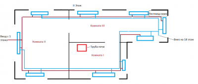

 Покритикуйте разводку отопления Следующая тема
avv
Зарегистрирован: Ср 21 Декабрь 2011, 23:18
Сообщения: 103
СообщениеДобавлено: Ср 5 Июнь 2013, 12:59 Ответить с цитатойВернуться к началу

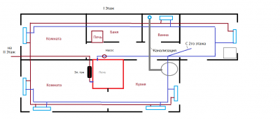

Печь КикСП 16, площадь этажа дома порядка 55 метров, всего 110 метров.
Возможно, в будущем к этой системе отопления подцеплю дизельный котел в подвал, нужно предусмотреть ввод для него.
Буду делать стяжку, могу в нее заложить металлопласт, тоже на будущее. Куда его подключить?
Можно ли сделать отдельный контур для бойлера косвенного нагрева для воды?
 Размер файла:  24.17 КБ
 Просмотров:  862 раз(а)
 Размер файла:  27.15 КБ
 Просмотров:  885 раз(а)
