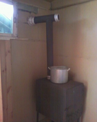

У меня стоит буржуйка, предполагаю, что самосваренная в советские времена из толстого железа, дымоход как бы не из чугунных труб (это я так предполагаю, т.к. трубы тяжелые и толстые). - хочется заменить на печку Вертикаль от "Теплодар".
Район Софрино - 40 км по Ярославке.
Хотелось бы услышать советы по противопожарным моментам - намерена отслеживать, т.к. у подруги сгорел дом после замены печки!).

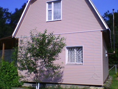

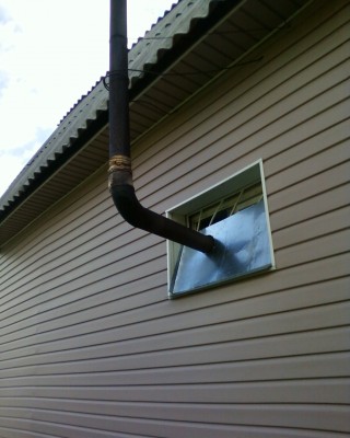

Дом метров 6-7 высотой, сейчас труба выведена в форточку, но теперь хочу дымоход через крышу - труба уйдет в нижнюю часть ломанной крыши - нужно ли все равно трубу делать выше конька)?
Нужен мастер, желательно без проживания.
Интересует приблизительная стоимость и время для выполнения работ.

Вы хотите поменять советскую железную печь тоже на железную, только другую? Так зачем вам печник-то? Меры ППБ должны быть сформулированы в инструкции производителя печки, я так думаю. Труба не обязательно должна быть выше конька. Если она расположена на расстоянии до 1 м. от конька, её следует поднять мин. на пол-метра выше конька, но это, похоже, не ваш случай. На расстоянии от 1 до 3 м. трубу надо поднимать не ниже линии конька. Ну, а на расстоянии 3 м. и более, поднимать на линию, образующую угол 10 град. с линией конька.

Я прикидываю, что у меня 2,7 м от конька - значит, высота по уровню конька.- у нас сейчас гораздо ниже.
Я, конечно, не белоручка, и сама отделала вагонкой и сайдингом два довольно больших дома - да и все остальное тоже сама со старым дедом в помощниках, но это дело пожароопасно и мне страшно. Хотя опыт подсказывает - хочешь сделать хорошо - сделай сам - много переделывали за рабочими...
Да и пора уже отдыхать, а не лезть не в свое дело!

Был у нас мастер - предложил вариант: от печки "Вертикаль" (труба выходит сзади горизонтально) - полтора метра горизонталь (положено не более метра!) и по стене вверх 6 метров - подпорка снизу под трубу, два крепления к дому и слегка врезаться в шиферную крышу - нас все устроило и мы готовы были приступить, но выплыли проблемы с проживанием на 5 дней - вопрос завис...
А сейчас я думаю: мастер предложил трубой не идти внутри дома, т.к. выход трубы на самой резко скатной части и снег будет сбивать ее с места - а чем отличается его предложенный вариант - труба фактически будет на самом уязвимом для снега скате - сейчас у нас не понятно на чем держится труба, слегка примотанная железным прутом, но снегом ее много лет не сносит - печка весной сдвинута на 1- 2 см.
Сделать кирпичную трубу вне дома - тоже думали, но какой нужен фундамент? - тоже море вопросов.
