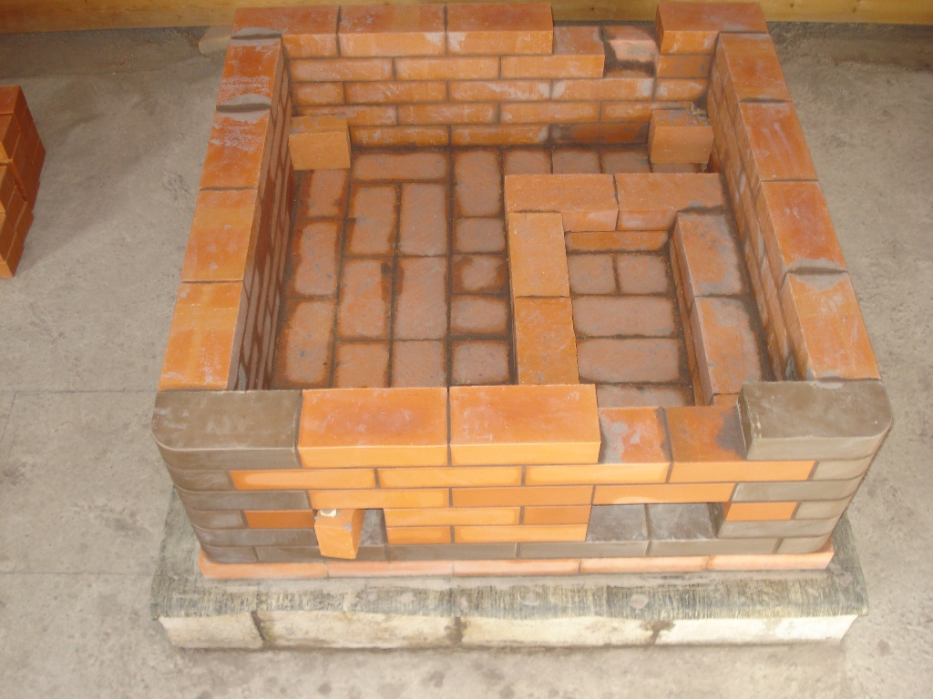

Доброго дня, уважаемые читатели форума.
Суздаль-2013 стал причиной союза двух печников: Алексея Клименкова (Безумный Печник) и Чернявского Александра.
Недалеко от Питера строится новый дом. Место интереснейшее – в 10 км озеро-море Ладога; место более 70 лет назад было заселено финнами (кстати, на днях эти самые «финские финны» экскурсией бродили по деревне – дань памяти предкам); на территории участка жилой деревянный дом 1807 (!) года постройки. Без фундамента. Стоит уж более 200 лет. Хозяева интересные люди.
Техническое задание – отопление дома площадью 50 м.кв. с возможностью готовить. Поначалу просили что-то типа отопительно-варочной печи, но когда им был предложен вариант Теплушки, то заказчики выбрали именно его. Размещение печи выбрано именно так, чтобы отопить 3 помещения. Стены-перегородки между комнатами планируются толщиной 70 мм.
В итоге был выбран размер печи 5х5 (1260х1260 мм). Около 5 кВт, в две комнаты сзади будет выходить по 1,2 м.кв. зеркала печи, что вполне достаточно для комнаты 12-15 м.кв.
Кирпич LODE Brunis радиусный и прямой, TERCA красный и витебский цех №1, футеровка – Боровичи ША-8. Как известно, LODE без футеровки плохо держит экстремальные температуры, хоть и марка его М-450. Поэтому было принято решение изпользовать LODE по углам и в качестве декоративных вставок, а TERCA (М-300) – рубашка печи.

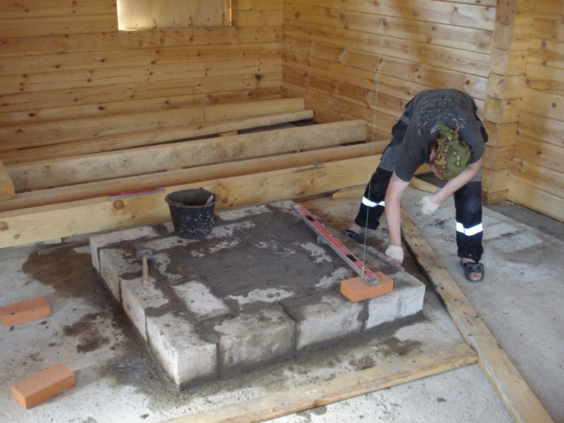

6 тонн печи + труба будут стоять на усиленном армированием бетонном полу (перевязка арматуры диам. 14 в 4 слоя). Остальной пол усилен такой же арматурой в 2 ряда.
Высота чистого пола на 0,3 м выше фундамента. Хозяин Александр захотел изпользовать бетонные блоки 20х20х40 см, что мы и сделали.

СообщениеДобавлено: Пн 10 Июнь 2013, 11:09 Ответить с цитатойВернуться к началу

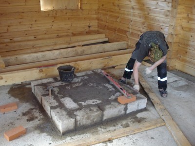

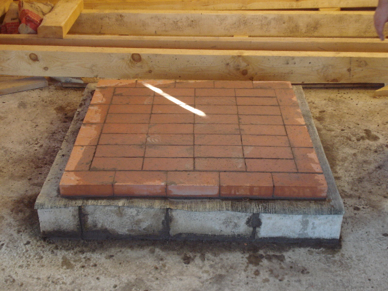

Отвес кидали для отметки выхода трубы через потолочное перекрытие и крышу.
Гидроизоляция рубероидом и нулевой ряд из витебского кирпича для выхода на отметку чистого пола.

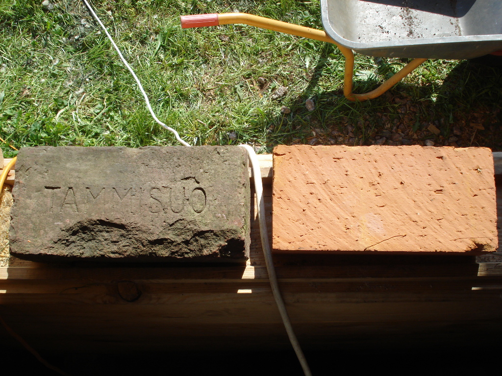

Отвлекусь: старая печь в старом доме была сложена вот из такого кирпича.

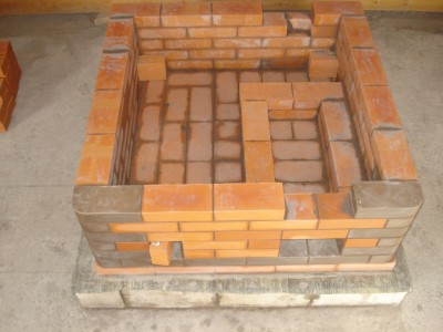

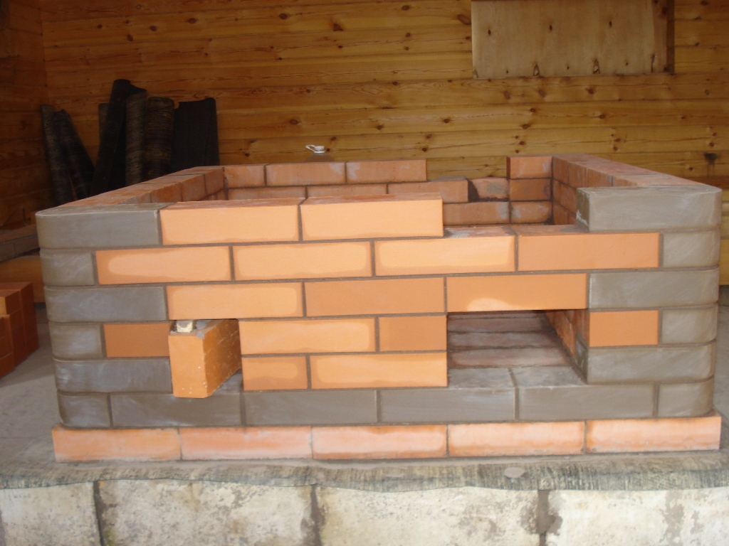

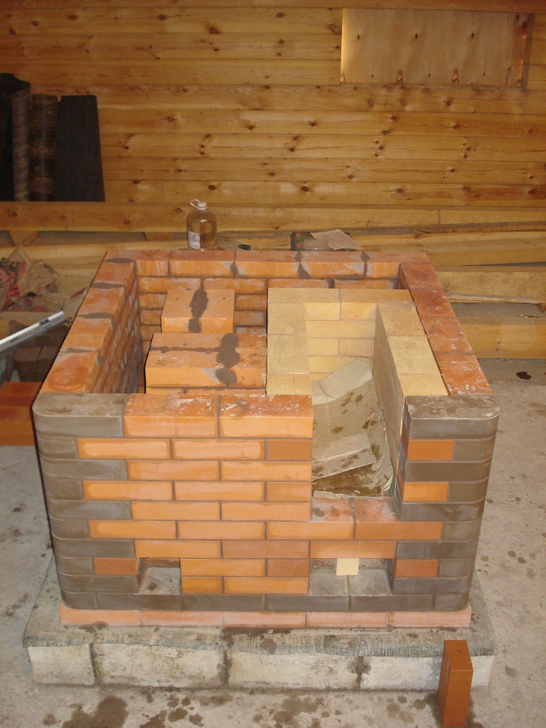

Пару рядов насухо для демонстрации заказчикам
Было предложено положить первый ряд лица печи из LODE Brunis, т.к. прошлый опыт подсказывает, что этот нижний рядок «засаливатся» быстро и тяжело отмывается в процессе эксплуатации печечки.

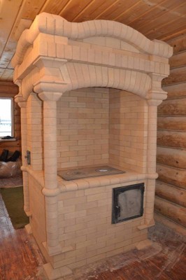

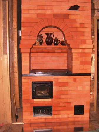

СообщениеДобавлено: Пн 10 Июнь 2013, 22:28 Ответить с цитатойВернуться к началу
с чего все начиналось фото с почты -самая востребованная варочная печь в инете

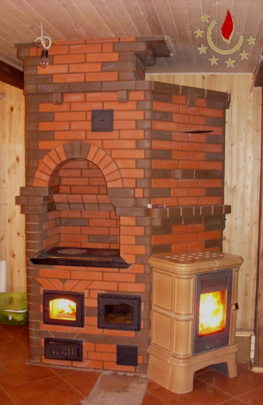

СообщениеДобавлено: Пн 10 Июнь 2013, 22:30 Ответить с цитатойВернуться к началу

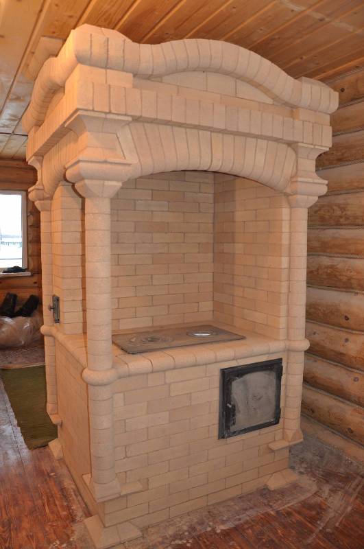

Вся фишка в высоком своде -арки чтоб не биться головой при готовке у плиты . Еще фото но уже с интересной расцветкой кирпича ( Печники Питера)
 Размер файла:  90.96 КБ
 Просмотров:  1274 раз(а)

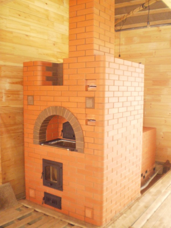

СообщениеДобавлено: Пн 10 Июнь 2013, 22:31 Ответить с цитатойВернуться к началу
позже упал взор на РТИК партнерства после замера кубатуры дома

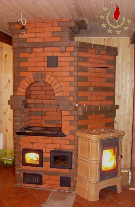

СообщениеДобавлено: Пн 10 Июнь 2013, 22:34 Ответить с цитатойВернуться к началу
фигурный верх для теплушки!!!интересная работа случаем не из Челябинска??????( после Суздаля времени и сил не осталось )

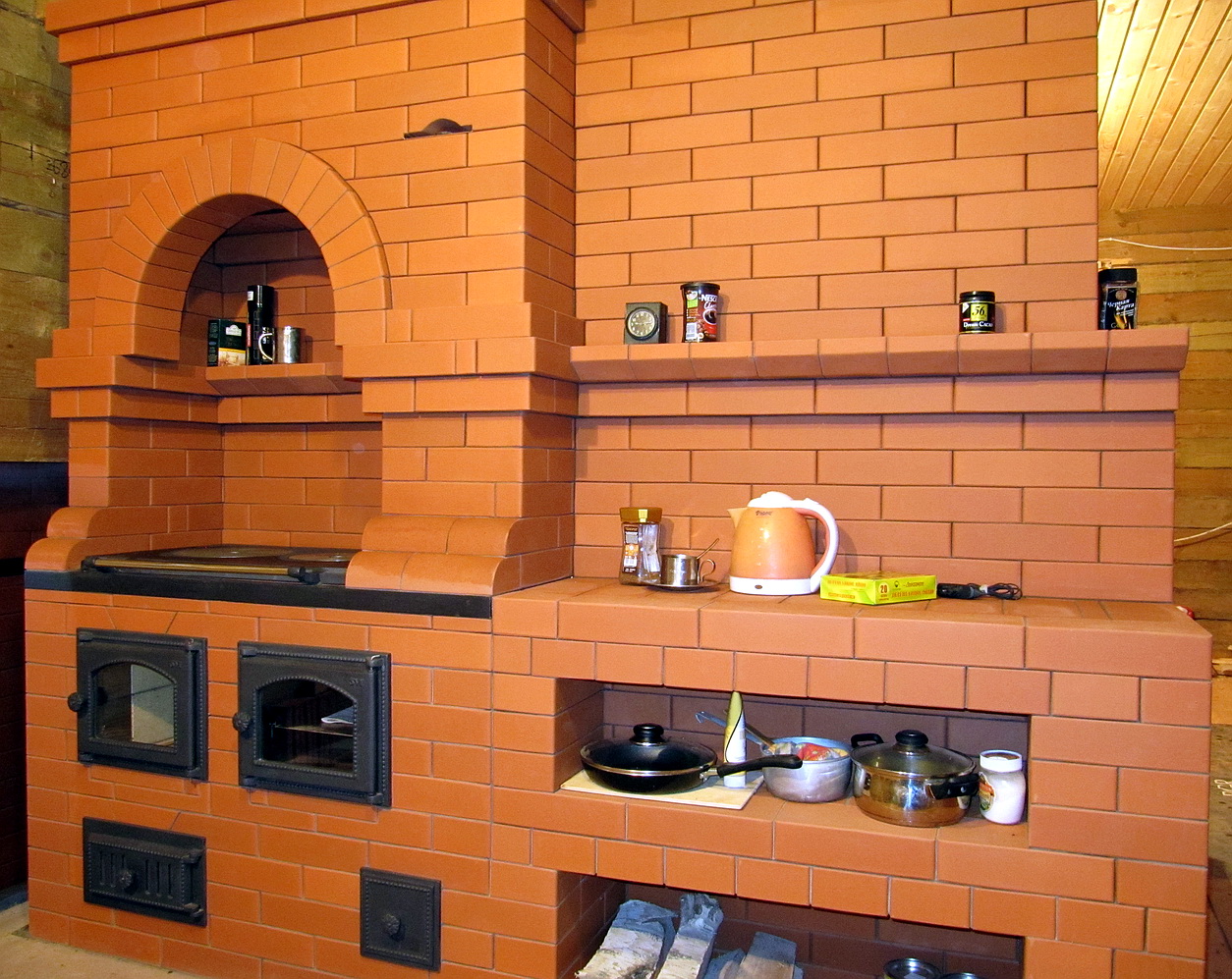

СообщениеДобавлено: Вт 11 Июнь 2013, 18:02 Ответить с цитатойВернуться к началу
Еще одна, с той-же серии.
Печь отопит.-вар. совмещ. с камином.

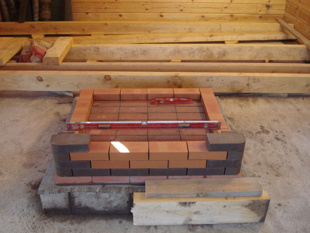

Вот что подняли за следующий день
+7 960 962-25-60
___________________
http://vk.com/r_amo_n
 Размер файла:  356.43 КБ
 Просмотров:  968 раз(а)

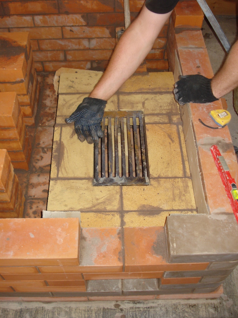

СообщениеДобавлено: Вт 11 Июнь 2013, 20:47 Ответить с цитатойВернуться к началу
Как же здорово работать с хорошим кирпичом. Красота! Тычки все одинаковые, не надо думать, какой с клеймом-перфорацией (как у родного Витебского), а какой - нет.
Но TERCA очень плохо пилится насухо. Поэтому киснет у нас до запила по полчаса-часу в бадье с водой. LODE, в противовес, пилится очень хорошо. Единственное, что на самих радиусах у него надо фасочку снимать. КамушкОм.
Подымаем топливник.
+7 960 962-25-60
___________________
 Размер файла:  401.63 КБ
 Просмотров:  1154 раз(а)

Чернявский Александр
Сообщения: 164
СообщениеДобавлено: Вт 11 Июнь 2013, 20:55 Ответить с цитатойВернуться к началу

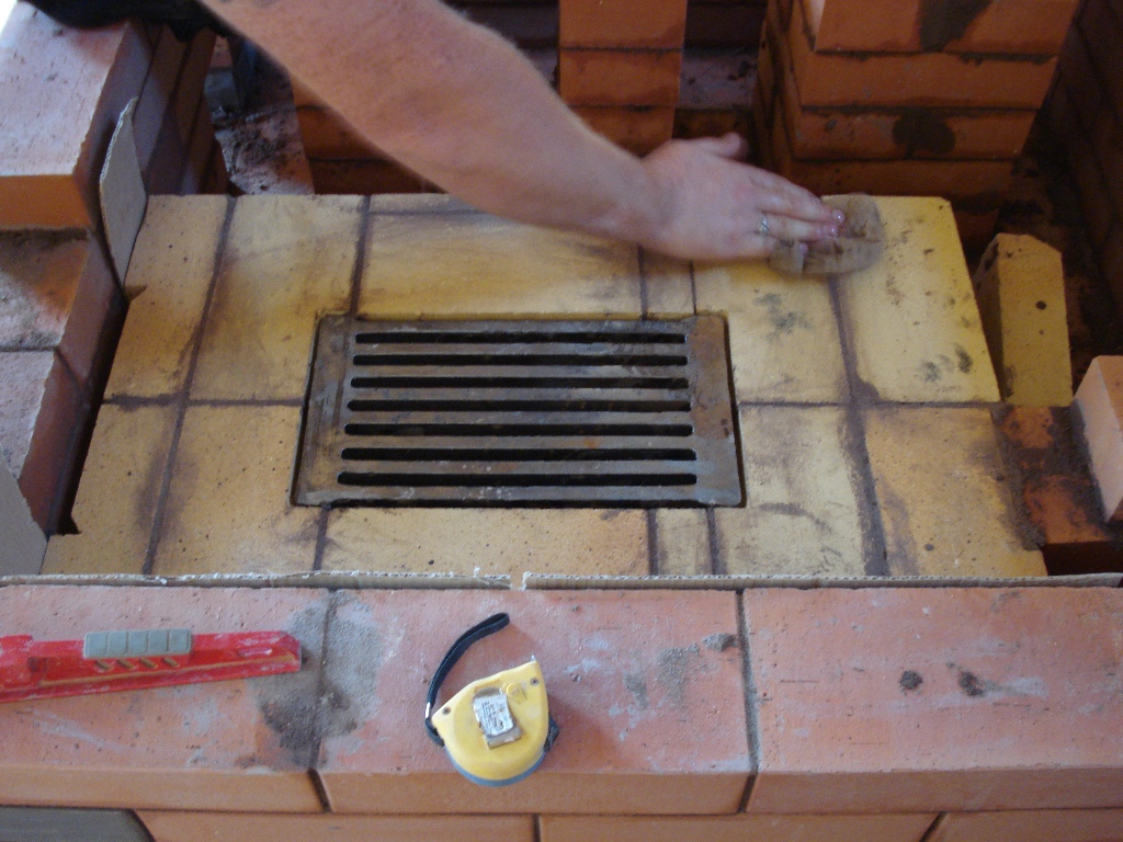

Оставили "щель 1 см" для прохода холодного воздуха к дверке снизу.
Между шамотом и рубашкой оставляли упаковочный картон. Короче, всё, как у классика))
+7 960 962-25-60
___________________
 Размер файла:  344.73 КБ
 Просмотров:  1410 раз(а)

Саш если помнишь шутку - мастер класс подходит к концу а заказов нет- так и у меня . А если серьезно то надо доделать баню, а там уже присматриваюсь к вашему варианту - вот только как примостить вместо духовки ХК и Леха классные фотки выложил( 361 но без камина справа) . Есть вопрос по фото - как крепили кирпич над зольником? - шпильки? Кирпич подвертки на чем держится? На фото не видно.
Сообщения: 164
СообщениеДобавлено: Ср 12 Июнь 2013, 21:37 Ответить с цитатойВернуться к началу
Я поднимал топливник, Алексей - рубашку печи со столбами-опорами.
Кирпич над зольником положил на уголок. Кирпич подвёртки опирается и на внешнюю кладку врезкой.
