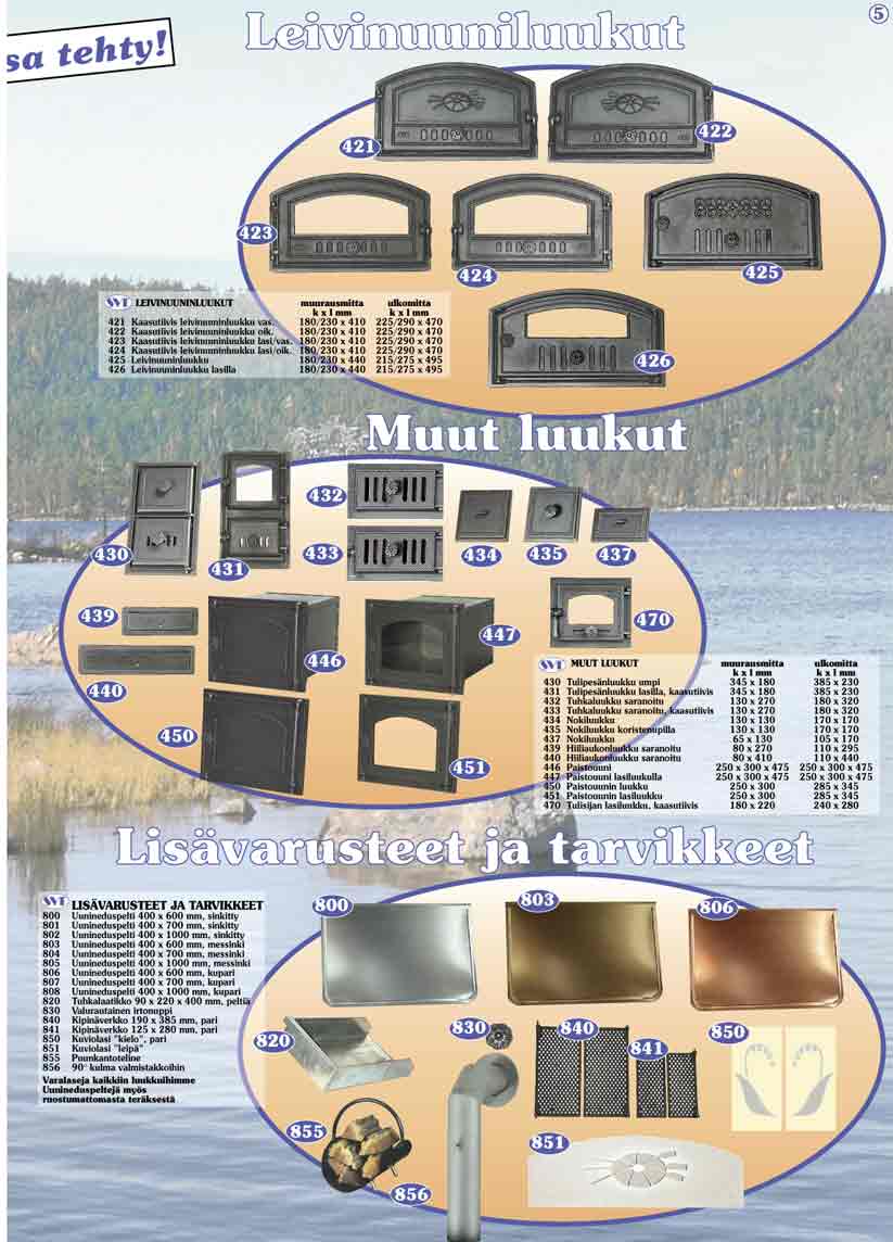

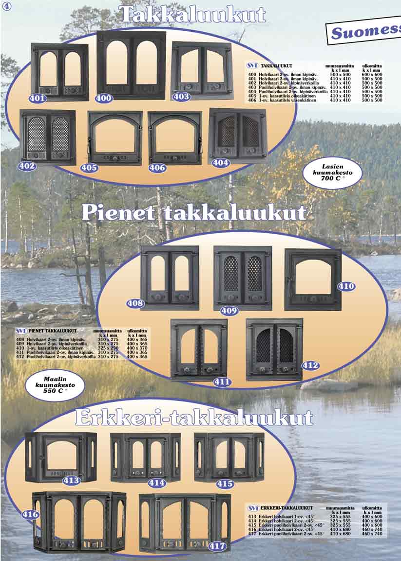

каталоги литья SVT
Часть первая

Часть вторая

А кто нибудь знает почему у финского литья такие размеры (нестандартные)?
У финнов что, кирпич другого размера?

Ну да. 200х100х55 мм Smile Шучу. Всё дело в толщине швов.

Хм, а какие же швы они лепят? 1см?! Shocked

Таки и рекомендации на ихних смесях Smile

Подскажите пожалуйста, как снять дверки с рамки SVT 401 Сам в наших глухих краях её ещё не встречал, и в руках не держал. мне её заказывать надо, а продавец говорит что как-то можно но он не уверен в успехе. А в доме где будет печь стоять, пока нет не окон не дверцов. Могут ведь и спереть или просто испортить. Вот и возникла необходимость установить рамку, снять створки и спрятать их до лучших времён.

снятие проходит путем выбивания штифтов в петлях ...

НЕ ПРИМЕНЯЙТЕ для выбивания ТЯЖЁЛЫЙ МОЛОТОК!!! Sad
Велик риск Shocked сломать-отколоть проушину!!!

Огромное спасибо за оперативность. Так вы настаиваете, что там в чугунных "ушах" вбиты стальные штифты? А отверстия в этих "ушах" сквозные? То-биш есть возможность используя выколотку, выбить штифты нижних петель вверх? Верхние лучше не расшатывать понапрасну. А у верхних штифтов нет шляпки или утолщения? Они просто выйдут из петельных дырок на рамке? Простите мою назойливость но очень важно понять 1)это точно штифты 2)отверстия насквозь или их нужно вытягивать вниз 3)выбивать верхние или нижние 4)нет сверху чего-то ограничивающего, шляпки или утолщения?большое спасибо за подсказки

Штифты - свёрнутые пластинки полторашки, либо двушки.
С той стороны, которая входила при сборке - фаска заходная... по ней то и бьют вобратку хвостовиком (обломком) сверла..., ну, в смысле... по нему Very Happy

Спасибо Андрей Алексеевич! Косвенно Вы ответили на мои вопросы. Отверстия значит сквозные а с остальным справлюсь.
