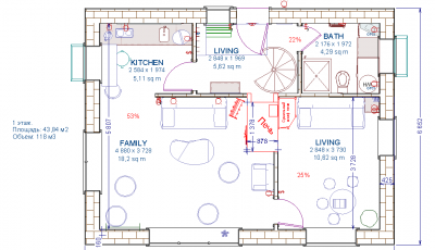

Добрый!
Проектирую дом для себя и своей семьи, сейчас актуален вопрос с выбором проекта печи для закладки соответствующего фундамента. Печь хотим 2-этажную колпаковую, со стеклянными дверцами и приставным сборно-разборным сушильным шкафом для трав в малой комнате на первом этаже.
Дом полутороэтажный из керамзитобетонных блоков, круглогодичного проживания, вентиляция через окна, в ванной естественная в крышу. Расположение дома: юг Псковской области.
Суммарные теплопотери дома по моим расчетам будут составлять где-то 9 кВт, поровну на каждый этаж (по 4,5 кВт). Получается, нужна достаточно большая печь: по каталогу на сайте Кузнецова подходит ОИК 4, но мы хотим топку ближе к краю печи (как на картинке) или там же но на скошенном углу. На плане отобразил печь 5,5 на 3,5 кирпича.
Хочу услышать ваши комментарии по поводу расположения печи и балок перекрытий, размера печи и необходимого фундамента (грунт - глина 2кг/см2). Или подскажите проектировщика печей, можно в личку.
Сергей

А это д.б. чисто 2-х этажная отопительная камино-печь теплоёмкая, или ХК допустима с выходом в прихожую?
Как предусмотрено ГВС? Не стоит ли в печи встроить регистр?

Насчет регистра интересная мысль, возможно ли поставить водогрейный бак как раз там, где по высоте заканчивается печь первого этажа и перекрытием? Ведь там же, как я видел, делают что-то вроде заглушки (кирпичи кладут разряженно, чтобы меньше их тратить и одновременно сделать опору для печи второго этажа). Вообще, обогрев воды планировался бойлером в ванной и еще одним маленьким бойлером под раковиной в кухне.
Печь хотим чисто отопительную, как можно более "легкую" по виду, по возможности меньшего размера. Хлеб мы не печем, поэтому ХК не нужна. Топить из коридора не получится - там деревянная винтовая лестинца, да и не хотим, хочеться сочетать топку с просмотром огня (и минимизировать траты времени на топки, поэтому выбрали сделать одну большую печь вместо нескольких на каждую комнату).
Еще вопрос: не получится ли так, что печь 5,5 на 3,5 будет очень инертной (надо много дров, чтобы минимально протопить)? Это для ежедневной топки не критично, но насколько это будет напрягать при не частых протопках в межсезонье?

Лестница и печка - вещи несовместимые. Рассохнется быстро со строны печки, если лестница деревянная.
Длинная и узкая печка на 5кВт с короткой топкой - я бы не стал так делать.
Второй этаж требует меньше тепла, т.к. с первого поступаем много теплого воздуха. Поэтому я бы поделил как 6+3 наверное по этажам.

Спасибо за идею об изменениях мощностей по этажам. Насколько я понимаю, 6+3 кВт актуально и для того случая, когда перекрытие будет утеплено 10 см базальтовой ваты?
На эскизах я рисовал по одной топке на каждый этаж, потому что где-то читал, что топка лишь на первом этаже значительно сокращает срок жизни печи. Так ли это? По мне, конечно, гораздо сподручнее топить лишь в одном месте.
Насчет лестницы надо думать, в другое место ее не передвинешь, скорее всего, изменю материал. Не получится ли так, что если сделаю ручки железными, то они сильно нагруются? Сейчас минимальное расстояние 25 см между поручнями и поверхностью печи на высоте 160 см от пола.

Мы активно прорабатываем проект: печь прямоугольная задавила комнату своей массивностью, пришли к варианту скошенной, также добавили холодные сени и хранилище. См. картинку.
От отопления коридора не отказались, потому что он еще будет отдавать тепло в ванну, новые подсобки. Надо подумать про дополнительное отопление ИК обогревателем.
Про транзитный дымоход просвятили, "был не в теме" , но жена говорит, что две топки удобнее с точки зрения поддержания нужной температуры отдельно на каждом этаже (например, на ночь топиться второй этаж со спальнями, а первый - утром, с транзитом протопить второй без предварительной протопки первого не получится).
Жена раскрыла для меня тайну, что в ХК можно каши в чугунках томить, решил все таки поставить, потом еще вспомнил как мне отец расхваливал пшено, приготовленное его бабушкой в печке.
pe4ka, про вентиляцию не очень понял, надо делать в каждой комнате, подключить к параллельным ходам в печной трубе?!
Кстати, мне никто ничего не подсказал про фундамент, как его лучше делать? Знаю про выступы со всех сторо 10-15 см, про 10 см ниже чистого пола. Но надо ли все таки соединять фундамент с основым или нет? На какую глубину закладывать?
Какие еще есть эффективные виды печей помимо колпаковых?

По фундаменту ответ простой - пучение поднимает стенки дома сначала. Если у печки с домом общий фундамент - печку тоже будет поднимать... А балки выдержат? Поэтому обычно фундаменты разные.
Дотопить 2ой этаж можно, не прогревая печку первого. Жена ваша не в курсе.
Зато не будет опилок от дров на 2ом этаже.

Да, печка - супер, только размер мне нужен будет поболее. На 5-6 кВт какие размеры должны быть? Я сейчас заложил печь 5 на 5,5 кирпича (1270 на 1395 мм).
Топить только на 1 этаже мне тоже гораздо больше нравится. Спасибо за информацию.
Фундамент дома буду закладывать на глубину промерзания, у меня влажная глина. Поднять его, по идее, не должно, только если боковым пучением, хотя у меня запланирован гравийный дренаж на толщину отмостки. Насчет балок не понял: ведь если сделать общий, то все будет поднимать (наклонять) единой конструкцией?! Поднимет стены, с ними поднимет и балки, и печку. Разделить фундаменты не проблема, интересно разобраться в физике процесса. Глубину заложния фундамента печи планирую сделать 60-70 см.

Печка 4х4 даст как раз 5-6кВт.
УГВ у вас какой? Где вода стоит?
У меня бесполезно было копать - УГВ=0 по весне и осени. Поэтому был выбран только грунт и засыпан песок в уровень с землей. На него был поставлен незаглубленный фундамент под дом и отдельный под печку.
Три года прошло уже как построена печка. Дом усаживается понемногу.
Зимой дом приподнимается относительно печки на 1-2см а потом и печка чуток поднимается из-за пучения. По весне снова все опускается.
