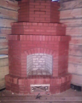

Камин он есть камин кпд у него не очень но теплее чем ничего . Вам цену назвали камин с облицовкой ? Фото углового в баньке расположен как у вас но кровельщикам пришлось по вазится

Греть он, если и будет, то только в период с мая по сентябрь, остальное время будет остужать дом и расходовать топливо.
| AndyMNS писал(а): |
Хотите греться. надо печку. Но не может же он совсем не греть. Может можно добавить колено в трубу? |
Чтобы добавить колено в трубу, придётся установить дверку на топочный проём(можно большую, со стелом), получится печка, вернее камино-печь.

Камины представленные на Ваших фото имеют прямую трубу и отдают тепло излучением непосредственно в период горения.
С коленами и дверцей это уже камино-печь,которая может работать как камин ,на прямую,отдавая тепло излучением,так и в режиме печи,когда газы идут по дымооборотами и отдают тепло телу печи,которое аккумулируется и в последствии отдаётся через стенки.
Если в камине стоит хорошая задвижка,а лучше две,с воздушным затвором,то никакого остужения не будет.
